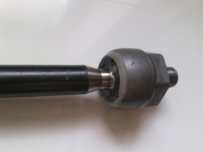

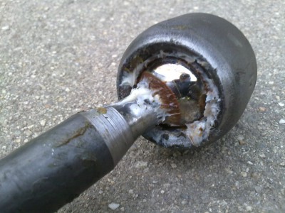

Stará tyčka řízení - původ vrzání! Na krajích jsou sice ještě vidět zbytky maziva, ale zevnitř vylézá rezavá kaše.

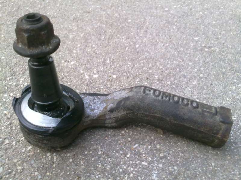

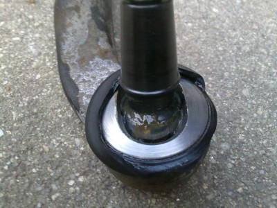

Čep řízení, který byl dle mého názoru v pořádku. Bez vůle, s velkým množstvím maziva, manžeta nepoškozená. Na fotografii po destruktivním odstranění gumové manžety.

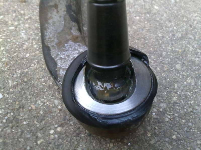

Detail. Po částečném setření maziva, aby bylo líp vidět.

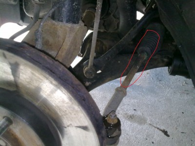

Tyčka řízení, jakože od hřebenu ze strany jedné a zašroubovaná do čepu řízení na straně druhé?

Tyčka řízení - axiální táhlo.....

Špíz píše:Poznámka: Stará tyčka řízení - původ vrzání! Na krajích jsou sice ještě vidět zbytky maziva, ale zevnitř vylézá rezavá kaše.
ono staci ji vycistit a nove promazat . je to jeste levnejsi .
