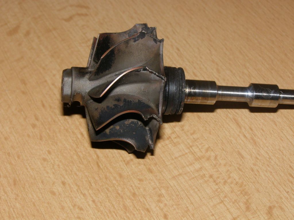

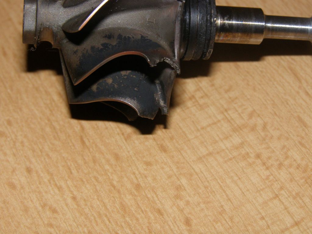

sovo
Příspěvky: 14
Re: Problémy s turbem
Příspěvek od sovo » 20.02.2008 19:41
Tak TURBO mam už opravené a samotná turbínka vyzerala asi takto
preto to vraj pískalo!Museli mi ale vymenit uplne všetko takže so stareho turba zostal iba obal!Cena opravy 12300sk,robily to v Žiline,http://www.turba.sk/.Ked to poriadne odskušam dám vediet.
