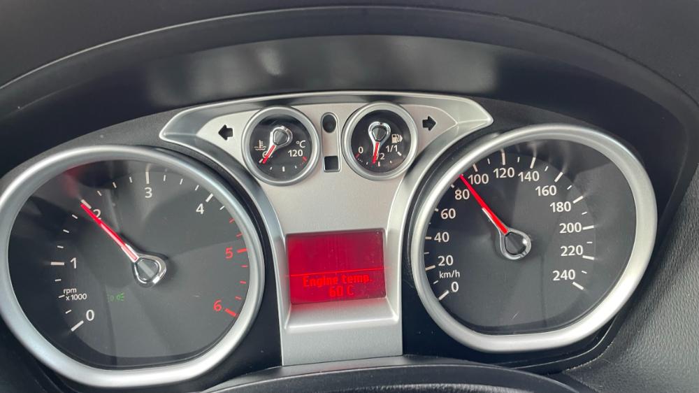

Konečně jsem se dostal po nemoci k autu -
YouTube Video
po 15 minutách volnoběhu a následně 3 km
+5 km
+5km
+5km

Teď jsem to nechal na místě běžet na volnoběh asi půl hodiny a budík ukazuje lehce před 90 jak to má být. Pustím topení a jde to pomalu dolu. Rozjedu se a jde to též dolů.
