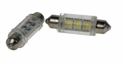

Já mám délku Sufit 36 mm ale uvažuji o LED SUFIT dokonce si myslím že už jsem tady o led sufit v RZ něco četl.

Jak píšeš už se to tu řešilo,ale stačí ti 3SMD Ledky a taky raděj zakryté kvůli vlhkosti něco takového:
sufit 3 SMD.jpg (9 KiB) Zobrazeno 8113 x
