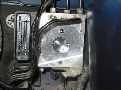

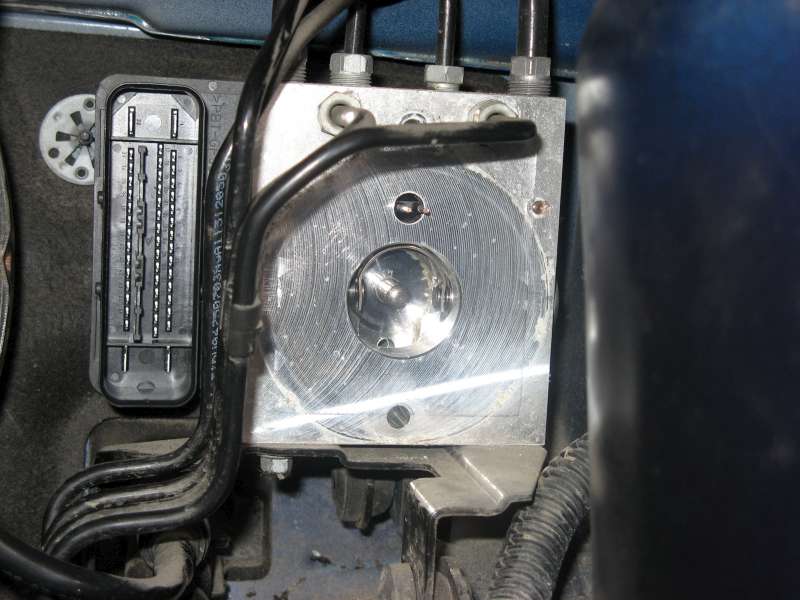

Všechny zdravím.Mam c-maxe rv.06 ,1.6 TDCI 80kW , najeto 73000 a ejhle minulý týden mi vyskočila hláška ESP system fault.Jel jsem do Fordu na diagnostiku a tam mi zdělili kod chyby
C1288.Cena 32000.Tak jse pátral a zjistil jsem že nejsem sám s tímto problémem.Technik z Fordu kdž viděl že nejsem ochoten přistoupit na opravu tak mi proadil a ukázal kde se ta jednotka nachází a říkal že mám zkontrolovat konektor k této jednotce ESP jestli tam není nějaká oxidace.Pokud to bude OK tak se elektronika z jednotky dá rozebrat a už se jim několik krát stalo že snímč tlaku byl (utřepaný) z tištáku.Stačí to proletovat a vše je OK.V sobotu jsem vytáhl filtr vzduch pak baterku a vanu baterie a za ní jsem narazil na jednotku ESP.Zkontroloval a vystříkal jsem kontoxem konektor.Sundal jsem kryt ventilu ale celou jednotku jsem neměl odvahu vymontovat protože do ní vede šest trubiček brzdové kapaliny a nevím jak by se mi to pak podařilo odvzdušnit.
Má s tímto někdo nějaké zkušenosti?
Přidávám nějaké foto.
Dík za každé info.
Příspěvky: 19244
Re: Nefunkční ESP
Příspěvek od foki » 28.03.2010 17:41
musi to jit cele ven .

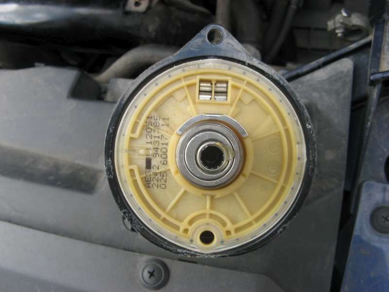

Děkuji za reakci.
Jasně OK.Ale mam s toho trochu obavu.Bude se pak muset celý systém odvzdušnit a s tím nemám žádnou praxi.Jak to vytáhnu vyteče mi s toho půlka brzdové kapaliny.
Zajímalo by mně ještě, co je to na tom obrázku. V tom krytu co jsem sundal je motorek, který má na hřídeli vačku (viz obrázek) a ta pohybuje dvěma písty spojenýmy pérem (viz obrázek výše)
a může to fungovat a.)jako malé hydraulické čerpadlo anebo b.)jako ventil který přerušuje brzdný tlak.
Ví někdo jakou funkci to má?
