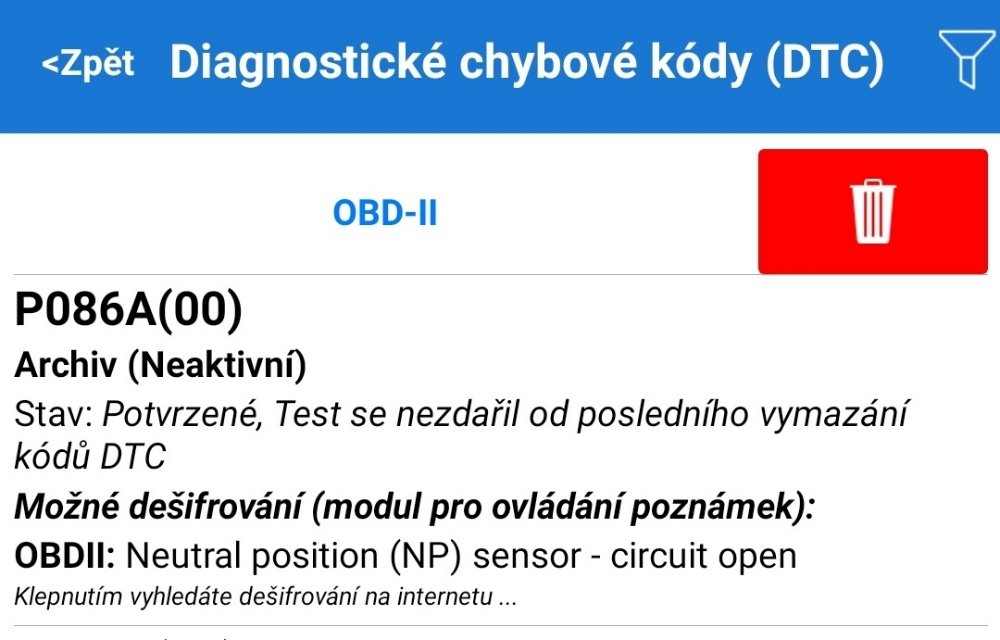

P086A(00)
Napsal: 30.04.2022 13:54
od JackalMAX
Zdravím a prosím o radu.Má někdo prosím zkušenosti se stále nahodile zobrazující se chybou P086A(00).
Chybu smažu, nějakou dobu je klid a pak se zase objeví. :nixw:
Hlásí se jako neaktivní. Nevím jestli to souvisí s vypnutým Start-Stop zmíněného na str.20 tohoto vláka.
Zajímá mne jestli to mám nějak řešit.
Jde o to že jdu ve středu na emise a nerad bych, aby mne kvůli tomu vyhodil. Nejspíše to tedy zatím jen před emisemi smažu a budu doufat, že to nebude problém. :wallbash:
Re: Vyčtené chyby z diagnostiky
Napsal: 01.05.2022 21:22
od JackalMAX
Nikdo nemá zkušenosti s touto chybou? :nixw:
Napsal: 04.05.2022 13:01
od JackalMAX
Tak si to tu rozvedu trošku sám.
Emise hotové, všechno v pořádku.
Závadu jsem smazal, pak to jel "provětrat a vymést pavučiny" před měřením.
Měření proběhlo a s kladným výsledkem. Tak uvidíme.
Jestli se závada objeví, nebudu řešit. Určitě tam bude znova. Příčinu nevím. :nixw:
