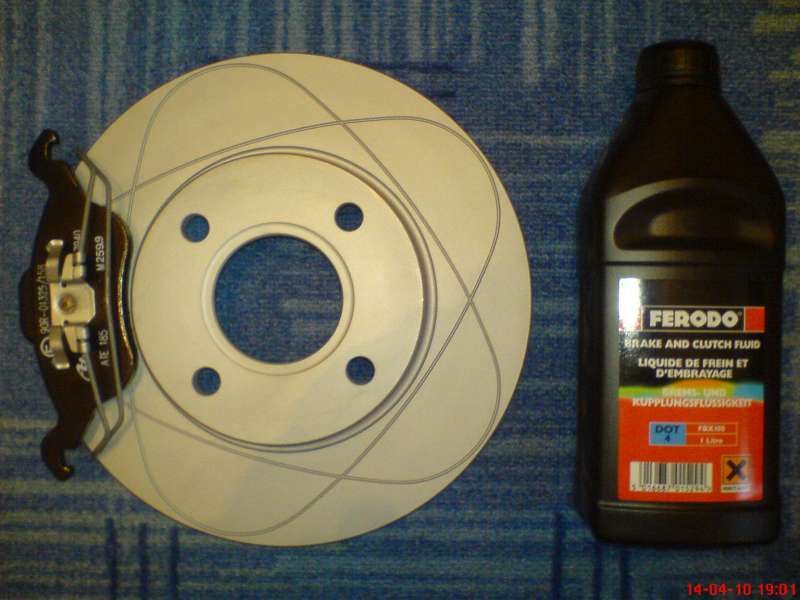

Tak jsem psal přímo prodejci ( kupoval jsem je na Aukru za 1400 kč oba kotouče )
A i on mě ujistil, že to vada není - že je to u různých druhů kotoučů jinak, nějaký to maj jiný ne.
Tak snad je vše v pořádku.

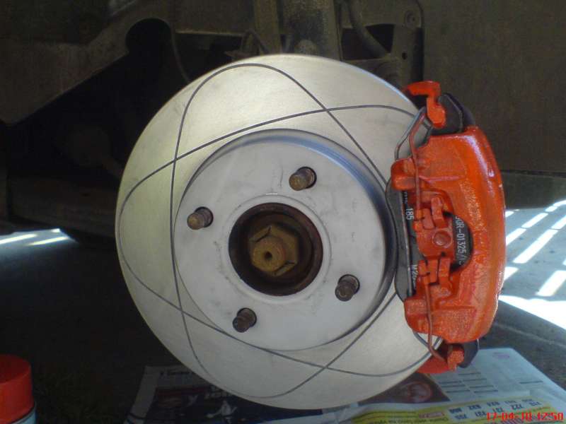

Obracím se s prosbou : Je potřeba na kotouče - mam na mysli na místá, kde se nebrzdí - dávat nějaký příparavek proti korozi?
Mám nové kotouče cca 3 měsíce o totál zrezlé - myslel jsem, že už standardně je na nich nějaká látka, která kotouče chrání ..

No já bych doporučil barvu na kamna. Pokud máš na mysli například místa jako jsou uložení koutouče(tam jak jsou ty díry na šrouby) a nebo místa kde se chladí kotouč. Ale tam bych nanášel barvu opatrně, aby se kanálky neucpaly a hlavně se otamtud rez blbě odstraňuje. Ale na jednu stranu proč to dělat. Pokud máš nasazený kolo tak to není vidět, ne?

Vidět to právě je - docela ta oranžová i svítí - koukal jsem právě, že jiný auta to nemaj. Zase barvit na červeno nevim - to kdyžtak třmeny třeba, ale ne i to místo před kotoučem.
Schválně to vyfotim ..

To místo před kotoučem dej na černo. Rozhodně bych tam nedával, nějkaou světlou barvu.
Přední se dělaj dobře. Zvedneš to sundáš kolo nastartuješ a dáš tam dvojku, kolo se pěkně točí a stčí jen podržet drátěnej kartáč a vše jde úplně samo. Pak bych použil Hamerite. Když jsem dělal takhle tatovo auto, tak jsem nic v garáži neměl, než obyč černou barvu ve spraji. Už to tam má 4 měsíce a pořád to vypadá výborně. Ale když to chceš udělat pořádně, tak asi Hamerite.
