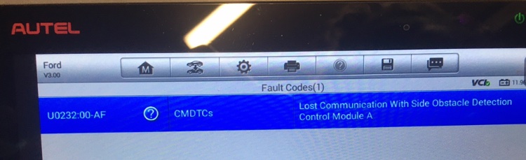

Čaute, nemáte někdo zkušenost stouhle chybou?
Re: Vyčtené chyby z diagnostiky
Napsal: 02.02.2022 09:48
od ZaQik
nespoji se s jednim radarem pro BLIS
