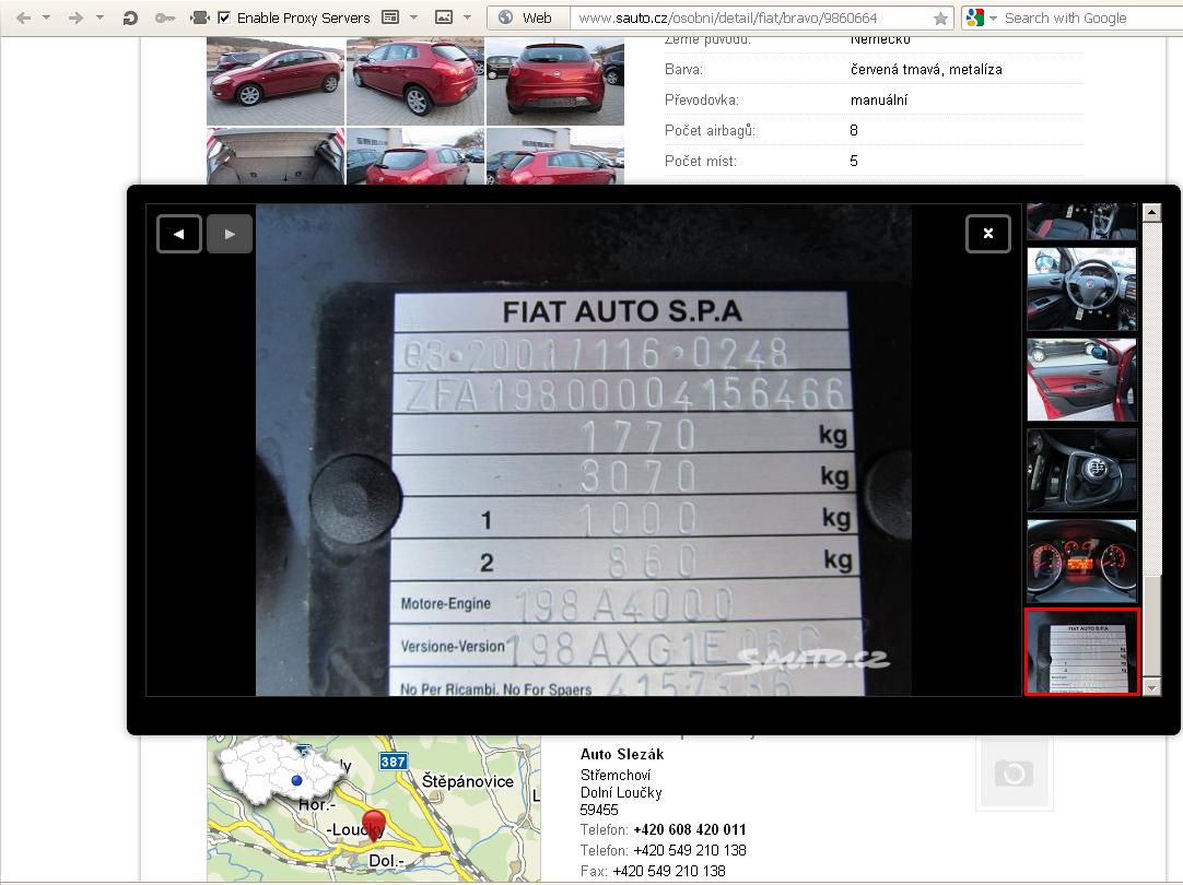

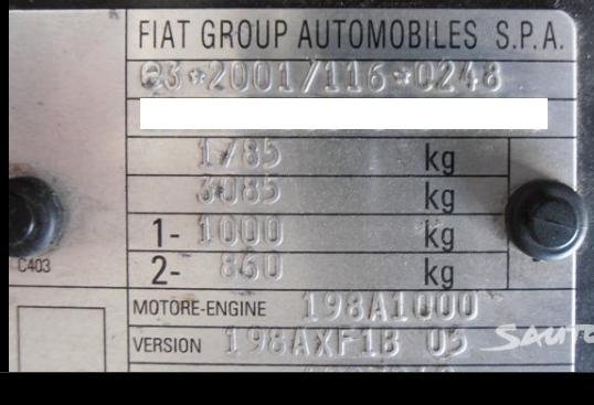

Nejde vylozene o stocene kilometre a ani o Focus, no nechcem zakladat nove vlakno.
Co si myslite o tomto VIN stitku?
Podla mna su tam amatersky nabite cisla - skacu hore-dole, akoby ich niekto razil rucne a celkovo stitok je iny a aj sroby su ine.
Nemam predplatne na cebiu, takze si neviem skontrolovat ako by mal stitok vyzerat, ale tento by mal byt podla vsetkeho original:
V12
Příspěvky: 6102
Registrován: 10.02.2010 22:59
Bydliště: Soporna, SK
Re: Klub stocenych kar
Příspěvek od V12 » 11.03.2012 09:11
Nicco píše: Podla mna su tam amatersky nabite cisla - skacu hore-dole, akoby ich niekto razil rucne a celkovo stitok je iny a aj sroby su ine.
Aj podla mna je to rucna praca. Ruky prec od takeho auta, aby si nepochodil ako jeden znamy. Kupil krasnu zachovalu ochcavku, siel s tym na prehliadku a tam mu technik povedal, ze Skodovka toto auto nikdy nevyrobila.
