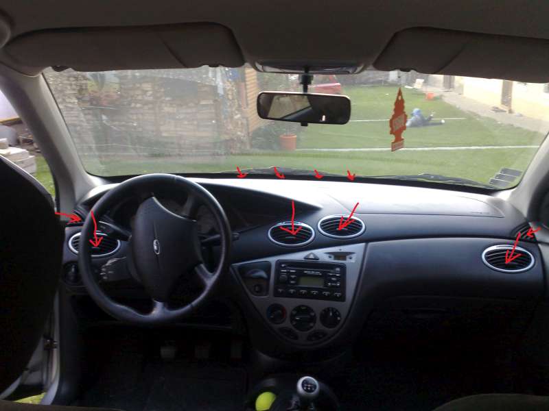

sem rozprasujes ten ajatin? a ked si tou penou zospodu vystriekal ten vyparnik vytiekol odtial riadny sajrajt potom aspon?mouse píše:ajatin nestříkám na výparník, ale dělám s ním ty vzduchovody a když zda se něco dostane k výparníku, tak to nemám tušení
výparník dělám ze spod auta tou pěnou
a po té aplikaci ajatinu to je v autě cejtit po mandlích

nee, tam ten ajatin nestříkám, ale vyndám pylovej filtr, větrák zapnu na čtvrtej stupeň, vnější okruh a pak to začnu pomalu stříkat k tomu větráku a ten to krásně rozstříká všude kam má, ale motor musí bejt studenej
jinak z toho spodku ani nějakej bordel jít nemůže, protože se tím ničej bakterie a ten bordel se tam ani nemá jak dostat
