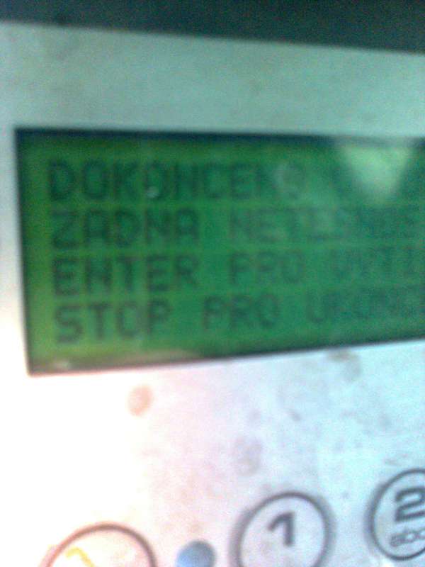

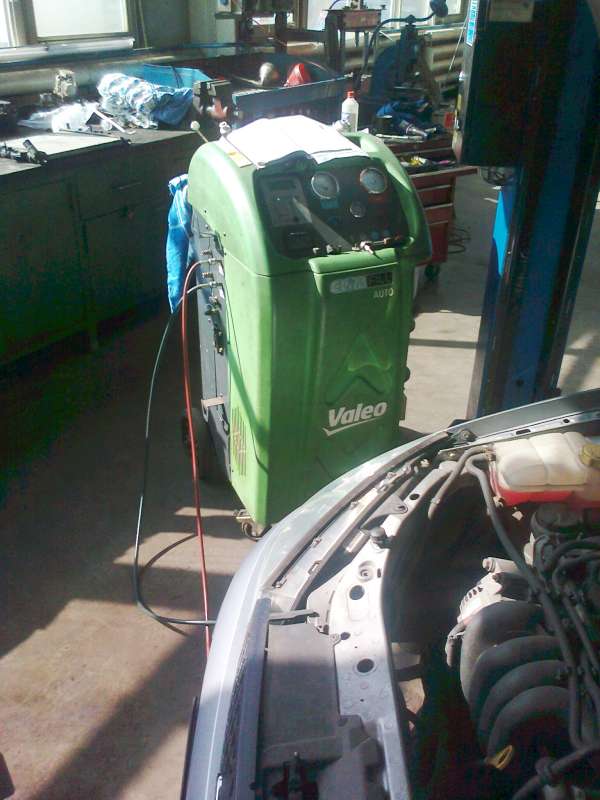

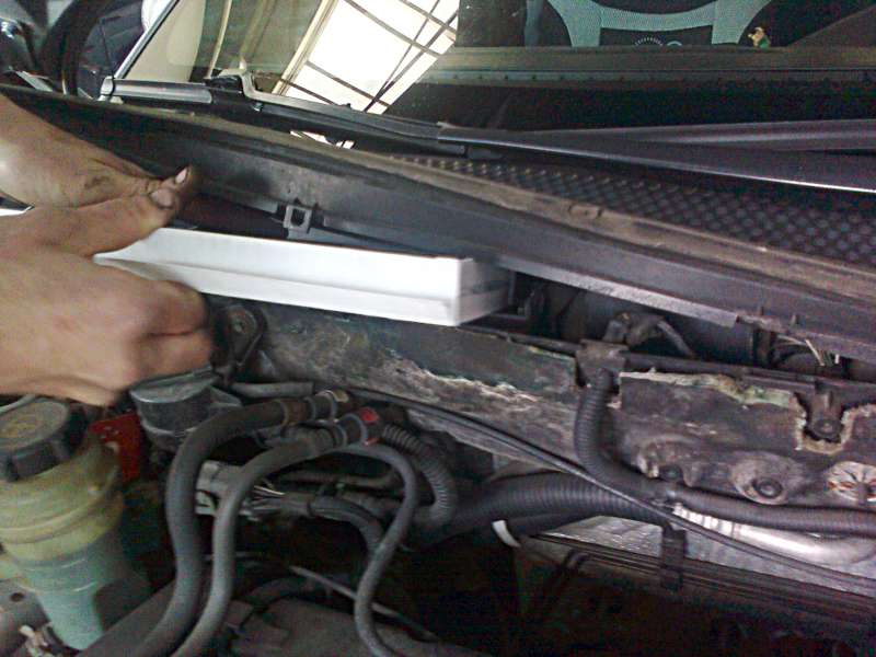

V akci jsem vyzkoušel Autokelly a nechal si zkontrolovat klimu a doplnit.Cena byla 1270kč za kompletní servis klimy.Vše proběhlo hladce a v ceně vyměněn i pylový filtr(odborně bez zničení torpeda-uhlíkový).takže spokojenost.Doplněno 300g. :mrgreen: :palec_nahoru:
