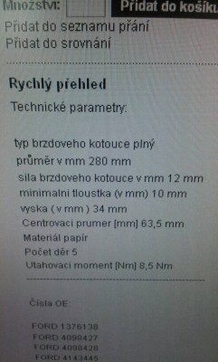

Uz vim proc Brembo stoji za h*vno

Material papir

material papir???
musim ale dodat ze mam brembo kotouce a ate desticky uz 50tkm a ted sem teprve menil zadni desticky - hlavne tedy pze mi zatuhly trmeny a brzdy pribrzdovali... naprosta spokojenost..
