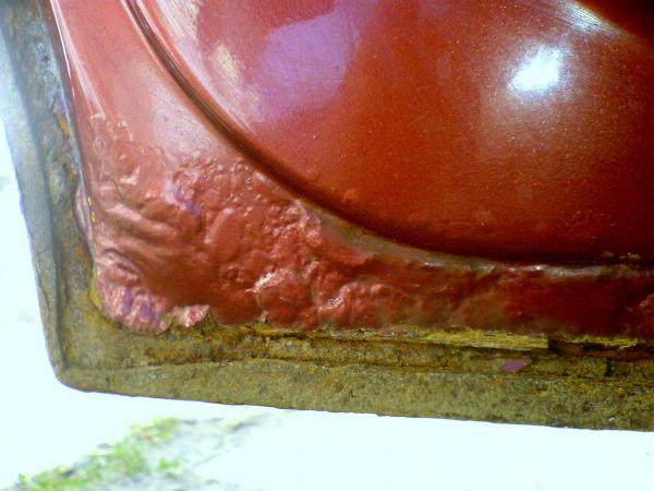

Vážení diskutující , toto je můj první příspěvek na tomto fóru a chci podpořit všechny majitele fofo s rezivými lemy dveří. I já jsem si nechal dovézt auto
ze SRN a bohužel mělo rezavé dveře (jen dveře u řidiče jsou v pořádku). Koroze byla v počátečním stádiu až na LZ, ty byly na "šrot". První reklamaci mi zamítli hned druhý den po jejím podání - není žádné razítko v servisní knížce. Řekl jsem si že se nevzdám a napsal mail na ústředí Fordu do Prahy.
Mail byl korektní, žádné nadávky a pod. Jen jsem si postěžoval na to že se o reklamacích rozhoduje podle nějakých fotek v Praze, ale mělo by se rozhodovat přímo na místě podle skutečného stavu auta, protože to moje je až na ty dveře naprosto v pořádku, není na něm jedinej škrábanec. Jako odpověď přišel mail že se případem budou znovu zabývat. Zhruba po měsíci se ozvali že reklamaci uznávají, LZ dveře vymění a ostatní opraví. Tak se také stalo a mám teď auto jako nové. Nemyslím si že je důležitý výběr servisu kde reklamaci uplatnit - rozhoduje reklamační oddělení v Praze! Důležitý je ovšem výběr servisu z důvodu následné opravy - Ford Charouz
Čáslav mohu doporučit - oprava perfektní, auto umyté a naleštěné!
LZ dveře
LZ dveře
LZ dveře 2.jpg (39.61 KiB) Zobrazeno 1429 x
