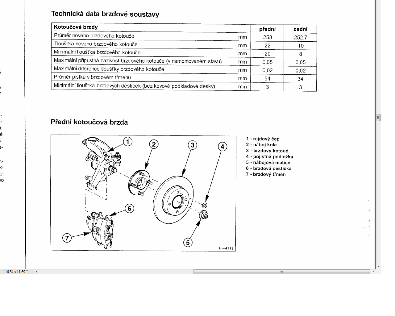

predne, zadne neviem.
kotúč ventilovaný
použitie: predná náprava
rozmer : 278 x 25 mm
pripustná minimálna hrúbka: 23 mm
Focus 1.6 16V HB 2003 silver

co tak toto.... 8) 8)

zabudol som ze parametry sedia na model focus 98-04 :D :D
