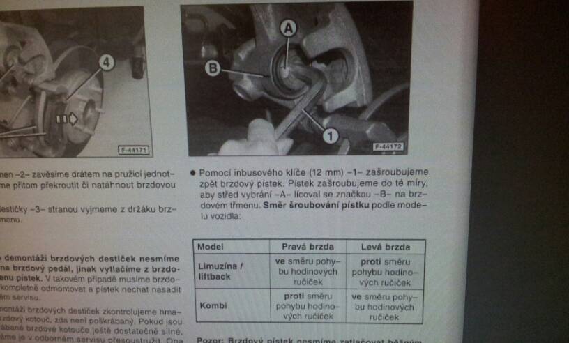

Plati tato tabulka i pro vozy 2005 ?
djdekl
Příspěvky: 4045
Bydliště: Praha 9
Re: Brzdy - MONDEO
Příspěvek od djdekl » 09.06.2013 13:27
Tak mohu upřesnit, že na mém kombíku se na levé straně musí točit proti směru hodinových ručiček... mám, ale brzdy Bosch - takže imbus nemám kam strčit a je potřeba správný přípravek :wink:

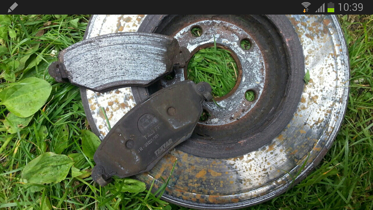

HonzaMondeo
Příspěvky: 88
Registrován: 23.05.2013 17:11
Re: Brzdy - MONDEO
Příspěvek od HonzaMondeo » 23.07.2013 10:41
Tohle je tezky. Na obrazku jsou puvodni kotouce a desticky z meho auta. Brembo kotouce a Textar desticky. Co si myslet kdyz desticky mely dost matrose ale pekne vytrhany z kraju. Brzdy jsem menil jelikoz meli hrozne mekej nabeh. Ted je to lepsi ale zas to clouma s volantem.
Ford Mondeo 2.2TDCI, TITANIUM X, r.v. 2004
