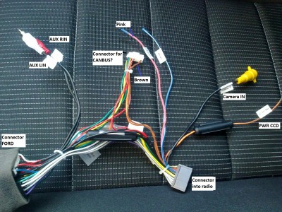

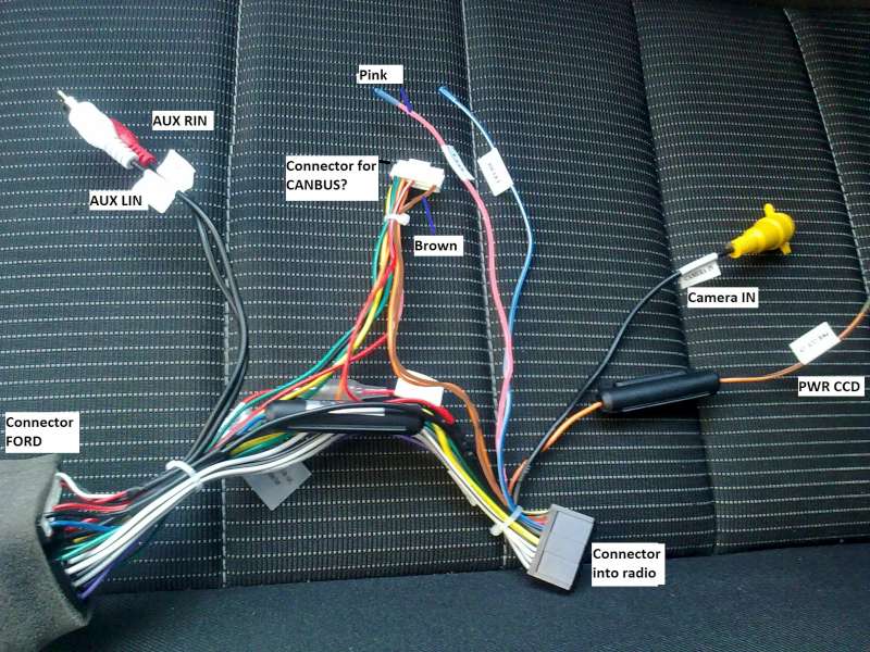

Ak mi viete poradiť, ako to inač zapojiť aby mi fungovalo ovládanie pod volantom a pamätalo si nastavenia navigácie budem len rád.
Manuál pre rádio píše, pokiaľ nefunguje ovládanie rádia na volante vymente hnedý káblik SW1 za ružový SW2.
Ale ako pozerám, tak pozerám ani hnedý a ani ružový káblik niesu spojené s rádio. Oba sú vyvedené do konektora pre CANBUS.
Opakujem, že CANBUS nebol k rádiu.

S toho obrázku toho moc nepoznám. Spíše bych potřeboval vědět, který pin na rádiu má být napojen na stálé napětí 12V. To pokud nemáš tak si rádio nic nepamatuje po vypnutí zapalování. (třeba to máš správně zapojené, a chyba je v softwaru radia)au585 píše: Manuál pre rádio píše, pokiaľ nefunguje ovládanie rádia na volante vymente hnedý káblik SW1 za ružový SW2.
Ovládač pod volantem nepracuje přes CANBUS, ale ty dva vodiče jdou přímo do rádia.
Hnědo-žlutý a bílo-černý. Na obrázku pin 8 a 6. Konektor B (Part B). Nemáš detailně vyfocené to co je nahoře na tom rádiu? Mohlo by to pomoct...
