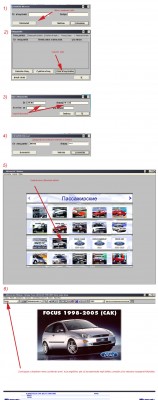

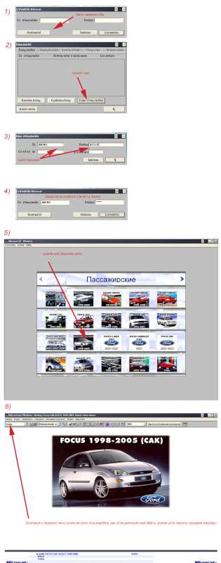

Cau chlapi,nainstaloval som si microcat 2015 a pýta to heslo,neviete co s tym?
- Příspěvky: 25221
Re: Microcat 2008...2015
musis si vytvorit ucet; viz. navod u instalace
neviem najst navod na instalaciu microcat 2015
Dakujem.uz som to vyriesil,ale nejde mi vyhladavat podla vin cisla,ked si vyberiem model a v tabulke zadam vin cislo tak mi to pri stlaceni nacitania nic nerobi.da sa to nejako rozchodit?
