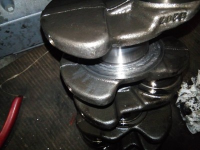

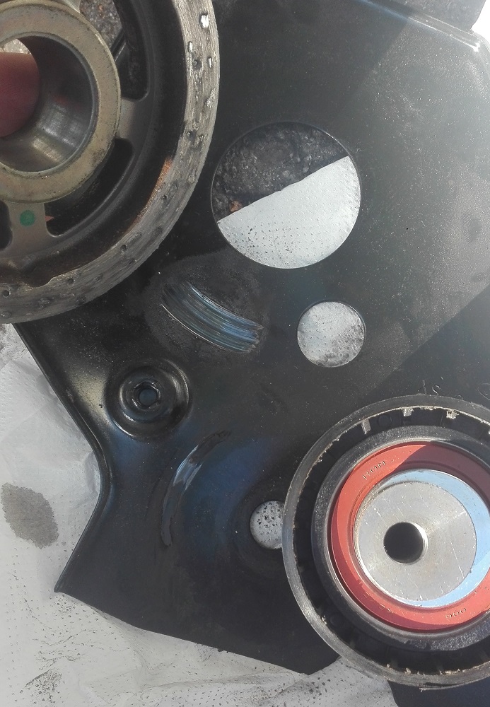

Zveril som to do rúk jednému známemu, mechanikovi, a ten po rozobratí motoru prišiel na závadu, bolo to zadreté axiálne ložisko na kľukovke, fotku priložím keď sa k tomu dostanem. Kľukovka bola vyhryzena, ale blok v poriadku. Takže idem skúsiť výbrus. Dám vedieť ako to pokračovalo. Keď sme ale pozreli na rozvody ktoré demontovali z môjho auta a hodili mi ich do kufra, našli sme toto čo je na fotke ... Na to, akú sumu som dal za ich výmenu, nedokážem pochopiť, ktorý dement dokáže takto poskladať rozvod ... Vrátil som sa dnes do servisu s otázkou: Demontované diely ktoré ste mi dali do kufra boli z môjho motora? ...

Ak ešte môžem poprosiť tak vaše rady ohľadom znaleckého posudku, reklamácie a ďalšieho postupu v takomto prípade, tento kryt a kladky rozvodu sú ďalej nepoužiteľné, a je zrejmé že chyba bola u mechanika, kedy nesprávne poskladal rozvody, pričom zahol kryt a toto je výsledok, nechcem im to nechať len takto ...

Rozvody boli menené pri 130 000 km v júni tohto roku, v marci malo auto 10 rokov tak preto. Od výmeny rozvodov nabehalo 8 000 km. Reklamáciu mi ale nechcú uznať, ani na ten kryt a horný rozvod. Ja mám ale podozrenie že tá zadretá kľukovka je tiež tohto dôsledok. Tie kovové piliny z kladky a krytu sa podľa mňa dostali do olejového obehu mazacieho systému motora a dostali sa až tomu ložisku. Ak mám pravdu, budú tie kovové čiastočky aj v olejovom filtri, ktorý je zatiaľ v celku, a rozmýšľam na to zavolať znalca, lebo keď ho otvorím ja tak mi to len tak neuznajú. Ak by to znalec potvrdil, spracoval by na to nejaký výstup, správu, a s tým by som šiel potom späť do servisu kde to robili.

Opravte mě jestli se pletu, ale nedovedu si představit, že by se kovové piliny z krytu a řemenice mohly nějak dostat do olejové náplně motoru, protože řemenový pohon vačky od palivového čerpadla je suchý, tam žádná olejová náplň není.

To máš síce pravdu, ale hneď pod ním je remenica ktorá je olejom premazávaná, jedine čo ich oddeľuje je tesnenie. Preto neviem či náhodou nebolo toto tesnenie poškodené počas toho, keď kladky a kryt o seba treli. Predsa len to trenie pri otáčkach motora muselo spôsobiť vibrácie toho krytu a ako bol uchytený, tak sa to určite prenášalo aj na iné časti čo mohlo spôsobiť ich poškodenie a vznik vôlí, cez ktoré by sa teoreticky tie kovové čiastočky mohli dostať do spodného krytu a do olejového systému.

Cez gufero ti skor vytlaci celu olejovu napln ako opacnym smerom preniknu piliny. A tie vznikaju v motore stale, takze nejake miniaturne mnozstvo kluku nezadre.

prikladam foto klukovky

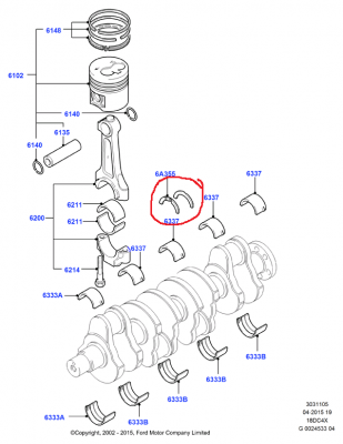

Příspěvek od majo19 » 02.10.2018 07:26
bolo to jedno z týchto ložísk, jedno bolo bez poškodenia, druhé totálne zdemolované ...
na bloku chvalabohu ani stopa po poškodení, zato kľukovka kvalitne vyhryzená ...
po demontáži kľuky bol olej na všetkých miestach kde mal byť, kanáliky v poriadku ... ale ako sa toto mohlo stať nech mi niekto vysvetlí

Příspěvek od stano. » 02.10.2018 07:28
Fabulacia: Prilis vysoka hladina oleja a klukovka mlatila do nej?
Upchaty mazaci kanal?
