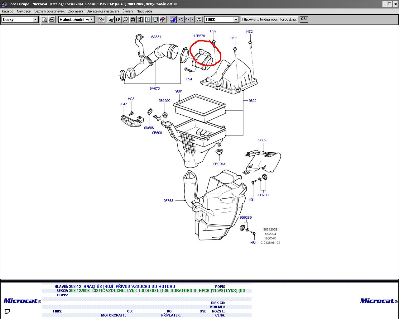

Kde najdu snímač a váhu vzduch.Máte nějaké foto? DIKY :nixw: :nixw:
Ford C-Max rv.12.2006 1.6 TDCi-DPF 80kw.Ghia už bez DPF
Škoda Octavia combi SLXi 1.6-74KW.rv.1999
Škoda Felicia combi GLXi 1.3-50KW.rv.1997
Honda Civic LXi 1.6-83KW.rv.1992
Lada Žiguli 1.3 rv.1975
Škoda 100LX rv.1973
rob45
Příspěvky: 104
Registrován: 29.10.2008 20:15
Re: Obcas vynecha turbo
Příspěvek od rob45 » 22.10.2010 20:08
je to hned za air boxem na zacatku hadice

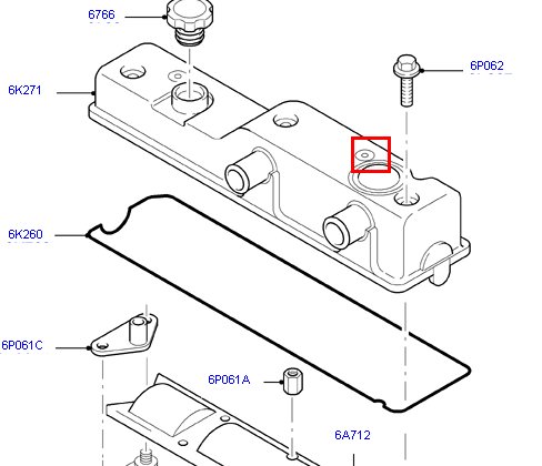

silentblok upevnění vzduchové trubice turba 1.8 TDDI
Příspěvek od boby » 21.11.2010 09:13
Ahojte, má někdo zkušenosti s výměnou silentbloku, který přidržuje kovovou hadici turba k hlavě motoru? Je tam zalisovaný šroubek, kterým se připevňuje právě ta hadice, viz foto. Mám obavu, když to budu měnit, že bude potřeba vyměnit i to gufero, nebo existuje nějaký jiný způsob, jak to vyměnit? Pro názornost přikládám foto o jakou dírku:) a šroubek v silentbloku jde. děkuji za rady a vaše zkušenosti,
1.8 TDDi, r.v. 1999, zrezivělý dříč
Příspěvky: 19243
Re: silentblok upevnění vzduchové trubice turba 1.8 TDDI
Příspěvek od foki » 21.11.2010 15:09
v hlave je zavit a sekacem nebo klestema to jde povolit a nahradit to jde silenblokem ze skodovky akorat je trochu vyssi .-
boby
Příspěvky: 40
Registrován: 30.11.2009 07:24
Příspěvek od boby » 21.11.2010 17:21
Moc děkuji za radu. Znamená to, že nebudu muset rozdělávat ten velký kovový díl kryt hlavy válců, ale bude mi stačit "vyštípat" tu gumu z vrchu a dám tam opět z vrchu nový díl: silentblok s tím šroubkem. Díky. Snad se to bude dát koupit někde u Forda.
Příspěvky: 19243
Příspěvek od foki » 21.11.2010 20:37
gumu tam muzes nechat aspon to pujde lip chytit , a u forda to stoji 120kc .
