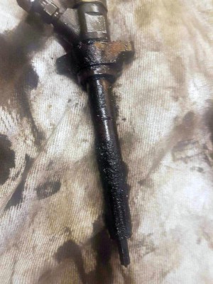

Takže vstřik byl vlastně jen "uvolněný". Viděl jsem fotku a místo hezké kovové "tyčky" lehce potřené olejem to bylo něco s vrstvou napáleného mazutu v tloušťce až 5 mm.
Stálo to v servisu 800 včetně frézování.

fotečka:
vita_k
Příspěvky: 4023
Registrován: 05.11.2010 17:55
Bydliště: Brno a okoli
Příspěvek od vita_k » 16.03.2017 19:43
Blee, tak něco podobného máš teď v oleju a cirkuluje to tam
