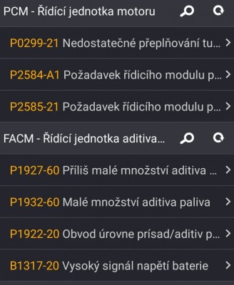

Kamarádův CMAX, 1,6 80kW, cDPF, r.v. 2010 si vymyslel tohle. NEMÁ v autě žádný systém s aditivem. Co za ty chyby asi tak může? (Dvě nejdou elmem smazat, teď nevím, které). Díky za rady.
edit: s tím cDPF mohlo dojít samozřejmě k omylu a prostě to tam má...
Naposledy upravil(a) hihi dne 21.11.2019 23:36, celkem upraveno 1 x.

Re: Vyčtené chyby z diagnostiky
System Eolys tam samozrejme dle VIN ma...
