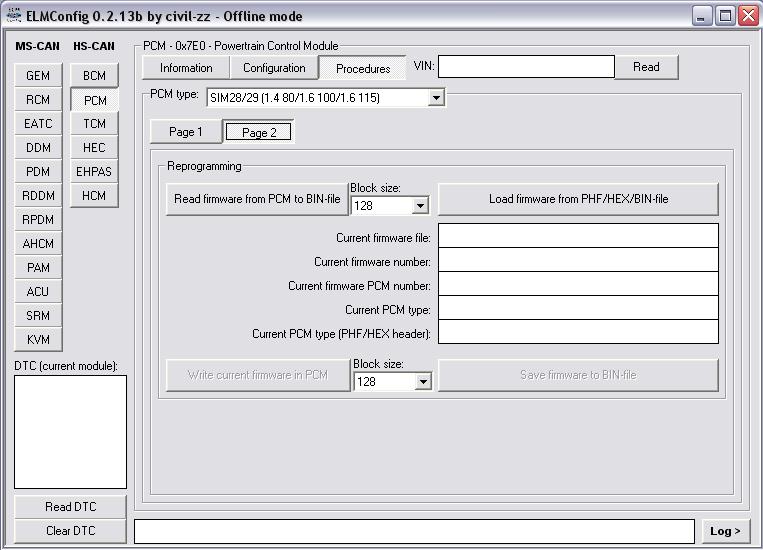

Jde náhrát jiná verze firmware z ruských stránek do PCM pomocí elmconfig?
Stačí pouze vybrat FW který chci nahrát (Load firmware from PHF/HEX/BIN-file) a následně zapsat do řídící jednotky (Write current firmware in PCM) ??? Nebo je to složitější a musí se ještě něco nastavit? A to nastavení Block size je potřeba upřesnit?

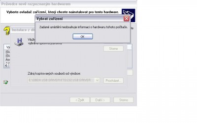

EDIT: Zatím se mi nedaří naistalovat ovladač pro USB kabel :nixw:
I když zadám přesné místo a název instalačního souboru, stejně mě to napíše tuto hlášku:
2012 Mazda 3 2.0DISI 111kW

MK2 píše:No chtěl bych to zkusit :wink: Uvidíme...
Nedostal si ovladace na CD? Mala by tam byt instalacka
Ford S-Max 2014 2.0TDCi 120kW
Anduril
Příspěvky: 5096
Registrován: 07.11.2009 16:56
Re: usb diagnostika - ELM327+elmconfig - info str.1
Příspěvek od Anduril » 28.10.2014 11:37

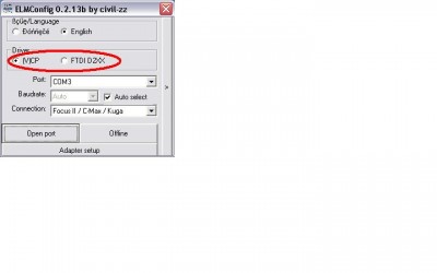

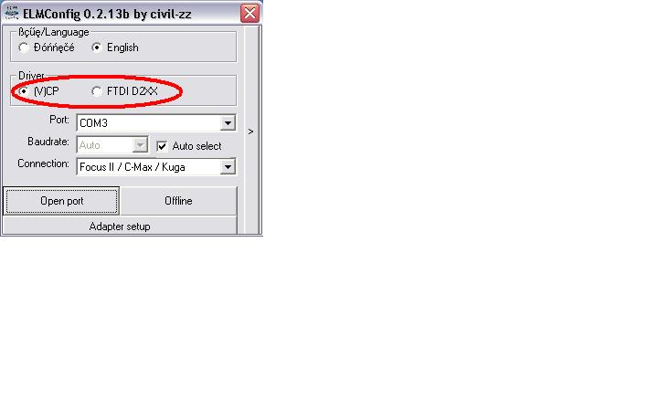

Ovladacu je vice podle pouziteho cipu v kabelu. Jses si jisty, ze pouzivas ten spravny ovladac? ;)
MK2
Příspěvky: 4585
Registrován: 01.09.2008 20:30
Bydliště: Kolín, Nedašov
Příspěvek od MK2 » 28.10.2014 15:40
Snažil jsem se tam dostat ovladače, které jsou uvedeny v nabídce při startu Comfigu. Teda buď CP nebo FTD (viz obr). Jenže ani jeden tam nechtěl :roll:
Nakonec pasoval až třetí ovladač CH340, se kterým jsem nepočítal, ale na CD byl :dih: :wallbash:
