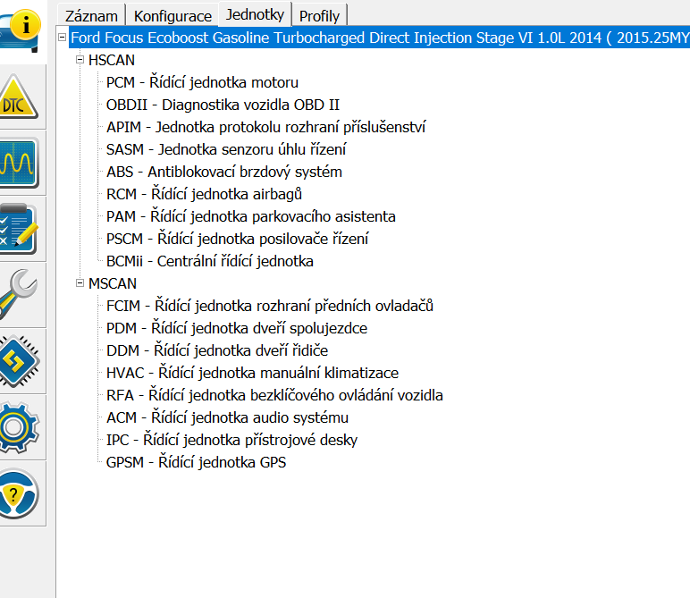

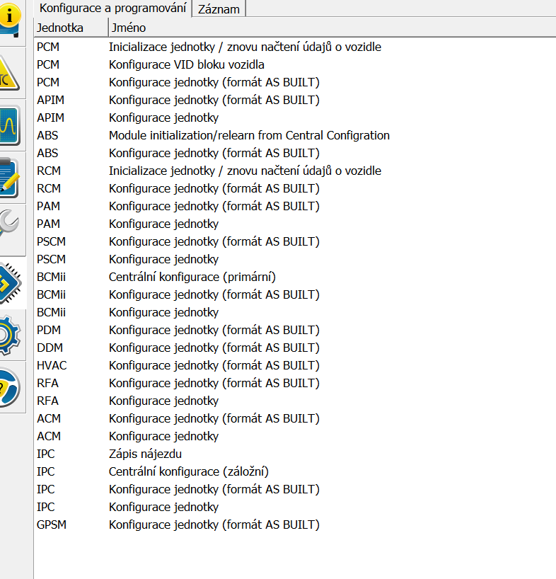

No ve výčtu modulů jsou. Tak předpokládám, že v tom výčtu nejsou jen tak na ozdobu. Všechny dveře v elektrice samozřejmě

oznaceni dverni modulu?

máš na mysli toto?
PDM - Řídící jednotka dveří spolujezdce
Číslo součástky: BV6N-14B533-BL
Úroveň kalibrace: BV6N-14B533-BL
Strategie : AV6N-14C108-AL
Kalibrace: BV6N-14C109-AJ
DDM - Řídící jednotka dveří řidiče
Číslo součástky: BV6N-14B531-BL
Úroveň kalibrace: BV6N-14B531-BL
Strategie : AV6N-14C064-AL
Kalibrace: BV6N-14C065-AJ
Ford Focus 1.0 Ecoboost 2015 - MK3 Titanium 92 kW Hatchback Magnetic
Ford Mondeo 2.0 TDCi 2008 - MK4 Titanium X 103 kW Combi Sea Grey
Ford Fusion 1.4 16V 2008 - Style 59 kW Van Sea Grey
- Příspěvky: 25207
Re: forscan
BV6N jsou predFL, ktere zadne svoje konfiguracni vnitrni parametry nemaji, vse si nacitaji z centralniho nastaveni
Nihilant
- Příspěvky: 24
- Registrován: 12.12.2015 19:46
Re: forscan
Aha, díky za info. Takže proto mi jejich načítání furt selhává... A jelikož v centrální BCM nemám volbu na deaktivaci sklápění zrcátek při zamčení viz viewtopic.php?t=50585&start=60 tak tím pádem nemá smysl ani zkoušet programovat zrcátka pomocí dorazů oken atd, protože ty jednotky to v sobě prostě nemají...

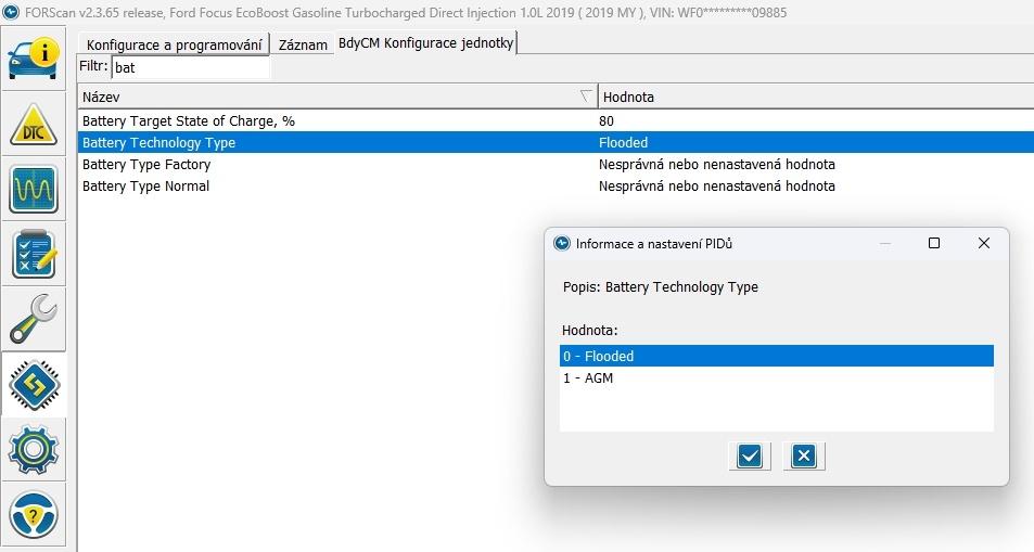

Ahoj, zkoumal jsem ve FORScanu baterii a mám tam jen možnost Flooded nebo AGM. Úplně tam chybí EFB, která je tam aktuálně originál z výroby.
Dostanu tam nějak EFB? Nebo co s tím?

Kdyz das flooded, tak auto bude pocitat s napetim baterky cca 12.4V
Kdyz das AGM, tak auto bude pocitat s napetim baterky 12V
Tudiz, pokud mas EFB, tak tam nech Flooded
