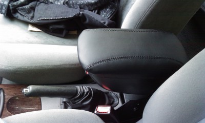

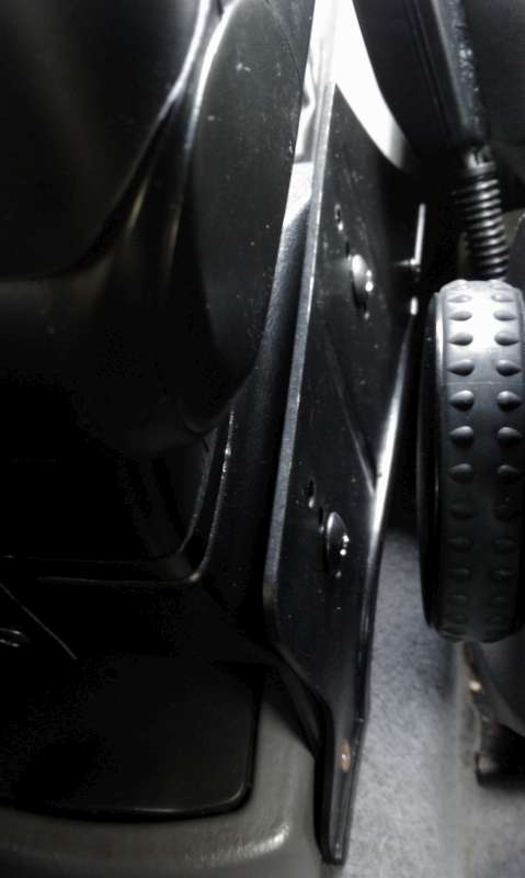

Origo Amster opěrku nemám. Jen laciná univerzál opěrka za 500 kč z eshopu. Nicméně po namontování jsem zjistil že vcelku drží. Na tunelu jsem úpravy nedělal. Akorát jsem tedy pod popelníkem přidal 4 vruty. Ale myslim že to moc nepomohlo, protože pod tim je nějaká měkká výplň. Zjistil jsem ale že tunel je nejvíc nestabilní uprostřed, tedy kde neni chycen k ničemu. Ten plast je tam v podstatě volně a docela lehce se dá prohnout když se na něj zatlačí. Takže jsem po stranách vsunul 2 překližky aby se ten prostor trošku vyplnil a jaksi upevnil. Kousek od plastu vevnitř tunelu běží rovnoměrně s ním nějaké umělohmotné černé pouzdro - nevím přesně na co tam je. A mezi to pouzdro a plastovou stranu tunelu jsem vsunul překližky. Ta strana tunelu se tím jakoby víc napnula a zpevnila. Podle mě to nemá valnej efekt, ale myslím že lepší než bez toho. A pak sem loketku normálně vrutama přidělal k tunelu. Na konci kde je popelník jsem šrouboval dokonce skrz popelník - tedy už ho nikdy nevyndám, ale zase vrut drží skrze více vrstev plastu. A v autě se nekouří takže pohoda :nnou:
Na loketku si zvykám, nejdřív jsem ji měl moc vysoko, takže jsem snižoval, ale zdá se to být v pohodě.
Pohled ze strany
Pohled ze strany
Pohled zblízka
Pohled zblízka

Spread
Příspěvky: 361
Registrován: 11.02.2010 10:57
Re: LOKETNÍ opěrka
Příspěvek od Spread » 20.10.2010 19:53
Mrako: Mohol by si sem hodit odkaz na eshop z ktoreho si tu opierku kupoval? diiik :nazdravi:
