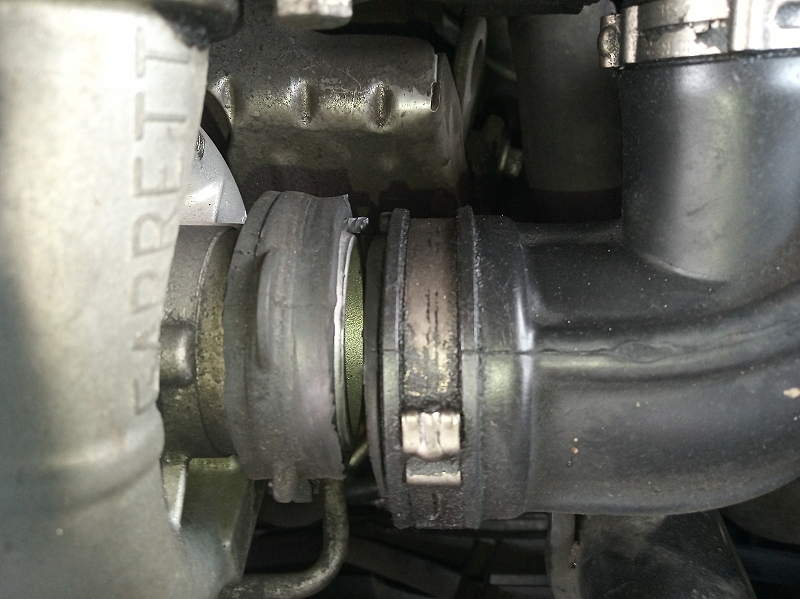

Kamrád má Cmaxe s 1,6 80kW 2010 (cdpf).
Má tyto chyby: p0299, p1102, p1402, p2458
Má těsně po čištění dpf. Měl mj. uklepaný konektory k tlakovým čidlům (možná problém montáže).
Já odhaduji, že je třeba vyčistit egr a trubky od něj do sání (1402). Skouknout komplet sání, jestli někde není díra (0299). Vyčistit MAF (1102). Myslím, že motor nemá dost vzduchu a tak ani nemůže proběhnout regenerace (2458) a i turbo pak háže chybu (0299).
Tušíte někdo, kde má původ tahle čtveřice chyb?
Edit: Tady. Upadlé sání... Vyndal jsem trubku, která je vevnitř hadice a dělá pevný základ pro sponu, co je na fotce uprostřed. Netuším, proč se to, co teď po "opravě" chybí, nedá sehnat samotné. No, uříznu kus hadice vhodného průměru na turbo, nacpu do hadice na obrázku, kam vrátím tu kovovou trubku a bude opraveno.

Palivový filter - nemenil si náhodou niekedy v poslednej dobe?
Alebo snímač tlaku paliva - dá sa na Forscane zapnúť real-time hodnota, len neviem aká má byť štandardná pre tvoj motor...
Mal som podobné - ak nie tie isté chyby - a bol zle založený palivový filter - tesnenie bolo až na ňom, hoci mal byť filter prestrčený cez neho a tým pádom sa mi do sústavy dostával vzduch...a tie isté príznaky ako ty...naštartoval som (ráno) a pri rozbehu po 10s skapal...a niekedy naštartoval, niekedy nie...väčšinou nie
Čerpadlo mi za ten vzduch asi doteraz ďakuje
- MajklHe
- Příspěvky: 1046
- Bydliště: Humenné SR
Re: Vyčtené chyby z diagnostiky
Ráno normálny štart, chodenie po meste bez problémov. Poobede normálny štart, na križovatke mi skoro zdochol motor pri rozbiehani, občas sa mi to stáva, malo plynu, klíma naplno, no a v zápätí motor zhasol a problém na svete. Filter som nemenil teraz, od čerpadlá sa ozýva zvuk hučí pri zapnutom zapaľovanie, ako keby ťahalo a nemá čo
- MajklHe
- Příspěvky: 1046
Dnes demontáž regulátora paliva z čerpadlá, koli divne u bzucaniu, nahradený druhým z Peugeot motora, výsledok rovnaký. Po napojení kanistra s naftou priamo na čerpadlo, motor fungoval normalne... Žeby palivový filter?
- ScorpionSX
- Příspěvky: 1834
- Bydliště: Trenčín, SR
Skús aj ten filter...je to 10€ položka, prinajhoršom budeš mať do rezervy
- MajklHe
- Příspěvky: 1046
Filter stal 50€ ale nepomohlo, postupne som zapojil bandasku na prívod paliva nad rozvodmi, motor ide, vezmem do pusy prívod z nadrze, ťahám, nafta nejde, fukam a nie a nie ptefuknut, vzal som pumpu z detského kočiar, napumpoval som a povolilo, natiahol som naftu a cez hadičku z bandasku som videl ako ide špina, takže čistenie nadrze ma meminie, auto funguje zatiaľ, asi cez víkend sa do toho pustím. Robil to niekto? Čistil nádrž? Ak áno akým sposobom
