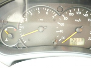

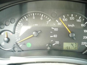

- petulak
- Příspěvky: 5658
Re: Při řazení neklesají otáčky
Za studena:
Za tepla :
Takto, to mám já.
- vitr73
- Příspěvky: 3916
- Bydliště: Železný Brod
jj..dik Peto..uz svoje fotky vkladat nemusim..mam to stejne jako ty

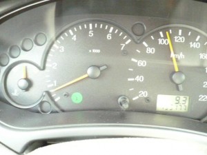

- Příspěvky: 174
- Registrován: 05.06.2012 23:03
- Bydliště: Hodonín
Za jízdy mě to takto neklesne
