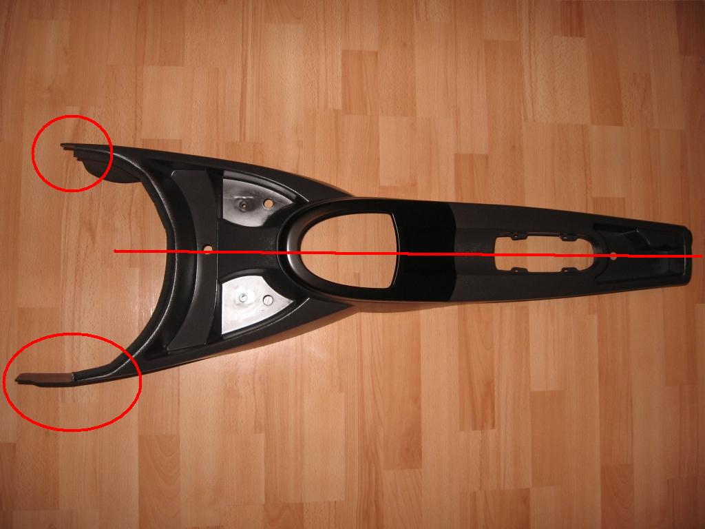

Prehlednul jsem se, nebo tu nikdo nenapsal jak poznat tunel z 'anglicaka'? Proletel jsem to ted v rychlosti, tak jsem to mozna prehlednul ...
- Boban
- Příspěvky: 8641
- Bydliště: Havl. Brod (CZ)
Re: Záměna tunelu mezi sedadly z ff před fl za ff po fl
nepřehlídnul si to, ještě to nikdo nenapsal
je to o tom, že na straně spolujezdce je ten plast jinak vyboulený, no a tím pádem když je z angličana bude vybolulený u řidiče, taky je rozdíl jakoby v těch uších, na straně spolijezdce je delší a u řidiče kratší kvůli pedálu plynu.

No vyborne
. Tak ted uz vim na co si dat majzla pri koupi. Dik!

pokusil sem se zviraznit detaily na které by si měli dávat lidi bacha, upozorňuji, toto je anglické provedení, takže vše musí být zrcadlově
pekna fotka, skoda jen, ze jsem ji fotil ja a ne nekdo jiny
No jasný je to tvá fotka z 2 stránky tohodle vlákna, tímto se ti tedy hluboce omlouvám
byla použita pro dobro všem, teda tobě už né
