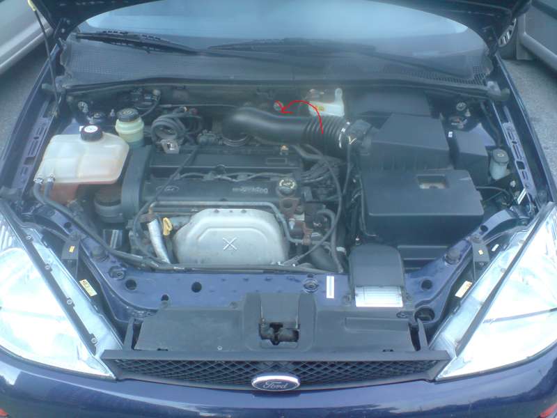

DAVAL JSEM ONECO VYSE FOTKU!! A NEKDE NA FORU TO JE POPSANE I U OSTATNICH MOTORU!!

Preco tolko vykricnikov ? pekne som sa opytal ... a z tej fotky ked ti odfotim suciastku vela nemam ... ked nieviem kde sa nachadza, a odpoved tipu ze hladaj na fore urcite to je a zabijem tym 3dni tak no nemaml tolko casu, (to je moja vec ja viem) ale ked niekto ma nahodou nejake foto tak by som ich welmi rad prijal dakujem welmi pekne

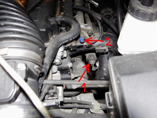

Pozical som si obrazok zo zaciatku vlakna.
noXo:
1.) najskor treba pozerat na motor odzadu (obr.1)
2.) sipka 1. oznacuje skryty volnobezny ventil

vrela vdaka MAXO naozaj .... bol som to tam hladat a nieco otake som nasiel ale co znamena to cislo 2???? a ako ho vyberiem vonku ? nevies mi poradit

Neviem presne co znazornuje cislo 2... :? No a vymontujes to tak ako sa ti bude dat :wink: Mozno niekto znalejsi poradi, ja mam 1.6 a tam to je lahko pristupne.
