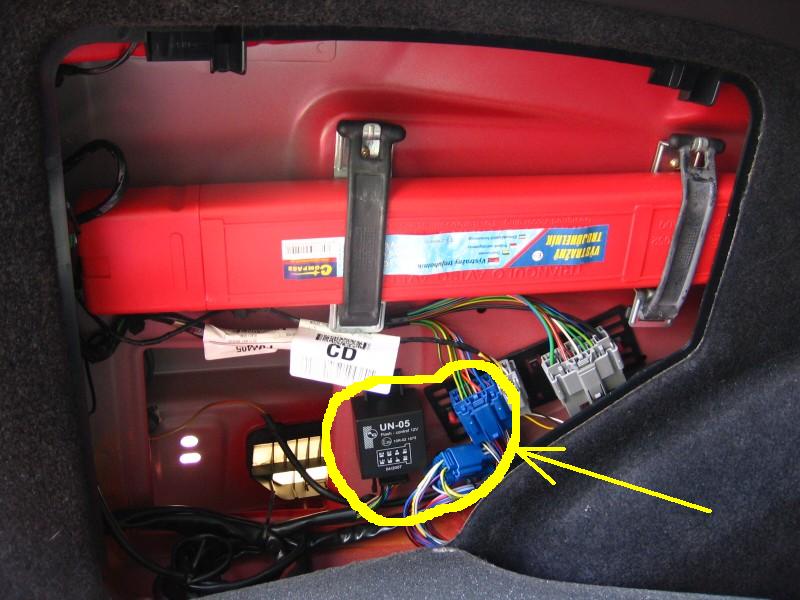

Zdravim Fokusáky (Focusáky) :-) Mel bych jeden dotaz nekdo tu psal ze si TZ montoval sam potreboval bych poradit ohledne HB 5dv. Vcera jsem namontoval vsechno OK ale potreboval bych vedet jak je to s elektrikou kterou budu dnes delat.Zajima me jestli je mozne ze by fofo I melo nekde pripravu napr. vyvedeny konektor a pokud ano tak kde by se mel nachazet? Pokud ne tak kde bych se mel napichnout? Nekde u svetel? Diky predem za radu a preji vsem pekny den :)

djgate: Pokud budeš montovat jen obyčejnou elektriku - jako každej drátek zvlášť, tak ti konektor nepomůže. Existuje i jiná ale cca o 800 -1 000,- Kč dražší cesta, koupit u prodejců tažných zařízení tzv. originální zapojení kabeláže tzv.typovou . Já mám sice kombi ale na tvoje auto to musí taky existovat. Dostaneš vcelku namontovaný kakel se zásuvkou pro přívěs a rozbočkou modrého konektoru, který jsem vlevo v kufru vložil do stávajícího modrého konektoru. Kabel jsem měl na objednávku, cena vyšla trochu dráž ale jen jsem zapojil konektor a přišrouboval zásuvku pro přívěsný vozík. Součástí kabelu je certifikát zapojení a odzkoušení.

Diky za info. Uz to mam hotove me slo jen o to kde najit ten modrej konektor.Mel jsem univerzal elektriku ale nebyl s tim problem ;-) Konektor jsem nasel na leve strane v kufru po oddelani koberce. Diky vsem a pekny den.
