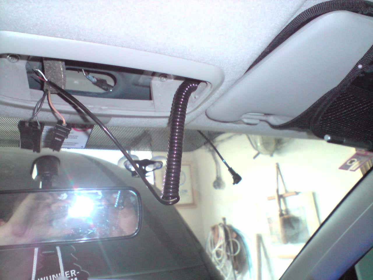

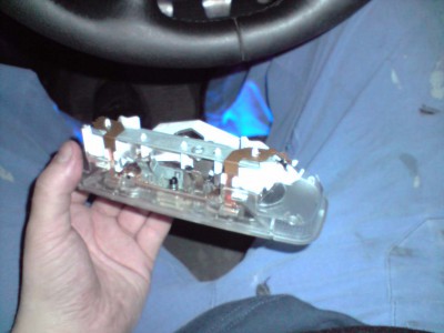

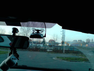

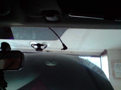

Tak včera jsem to zbastlil. Jsem uvažoval, kam s ním, jelikož nechci aby mi ze zapalovače přes palubovku šel kabel a vlevo u volantu by neměl asi správný účinek. Vytáhnul jsem GHIA světýlko, protáhnul káblík a napojil na jedno z bočních světýlek (žárovičku jsem vytáhnul). Zapnu si ho kdy chci. Jo, je potřeba vymontovat i ten šedý rámeček, ať je lepší přístup a možnost vyhnout ten tapec :wink:
