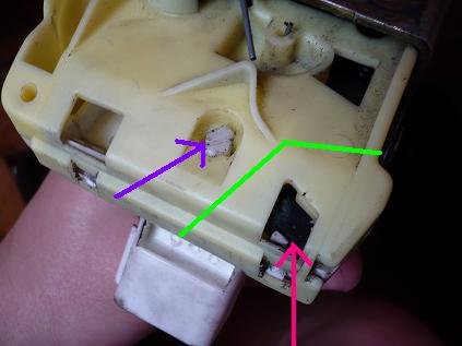

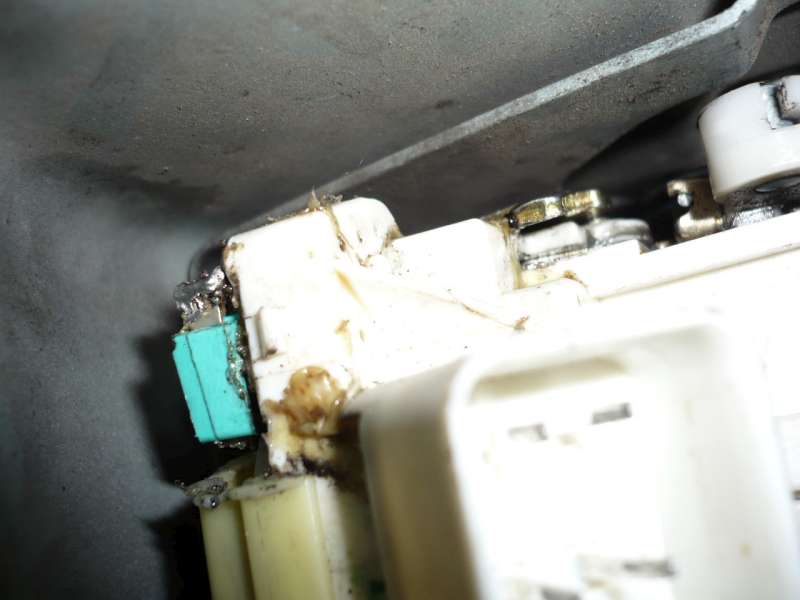

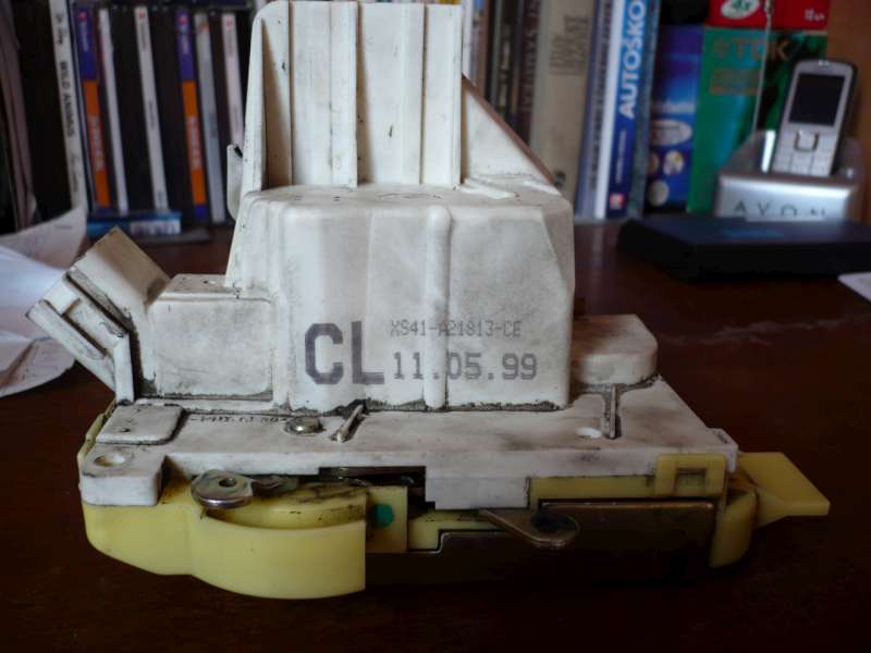

Tak posílám obrázky. Už sem to nechtěl rozdělávat tak aspon neco...
Ford Focus 1.6 16V, 74kw, r.v.99
- venaf
- Příspěvky: 236
- Bydliště: Teplice
Re: Zamykání zevnitř
Ruzova sipka je ten mikrospinac. Zelená cara je misto kde bych to doporucoval fiknout. On ten zámek totiz nesel rozdelat. Drzi to tam takovej kovovej nejtek kterej je skrz a ten bud nejak ufiknout nebo obrousit nevim. Ale byla by to hrozná práce asi takže proto jsem to fiknul. Jen pozor pod tim zlutym plastem je dalsi plast kterej spina ten mikrospinac takze nezajet moc hluboko. No a ta posledni sipka je cudlik kterej sem si ja ulomil a asi to neni moc dobry to lamat. Myslel jsem ze to drzi ten, ale ten jen vodi ten plast co do nej nemate riznout. Kdyz to budete mit dole tak nejak ulomte ten spinac a musite vypajit nebo vydloubat ty kontakty a uvolnit je. Pak uz jen napajet novej spinac a zkontrolovat jestli bude fungovat. Já ho tam přisrouboval aby drzel poradne. Pak uz ani nemusite vracet ten plast nad to zpatky pre me se to tam stejne neveslo. Ja koupil obycejnej mikrospinac u nas v elektru za 25 korun a ten je vetsi. A je jedno jestli bude s packou nebo bez. Packa se da ulomit. Tak snad Vam to takhle bude stacit...kdyztak se zeptejte no

No tak centrál sice funguje, ale zřejmě jak jsem ulomil ten plastovej kolíček tak mi to dost často nejde zamknout. prostě jako by se ten zámek netočil nebo co. A někdy to nejde otevřít ani klikou. Tahám jak jouda a akorát tam něco cvaká ale neotevře to...budu to muset zas rozebrat.
