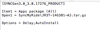

Hmmm skus stiahnut nainstalovat iba tebto hlavny samotny paket:
https://mega.nz/#!NZZkGB5D!_E85W7gmqVAE ... e5hrWjmXjg
A autoinstall.lst uprav nasledovne a hlavicku ale premenuj na [SYNCGen3.0_ALL]:
- Stanley_vy
- Příspěvky: 5846
- Bydliště: Vyškov
Re: SYNC 3 - rady, tipy a problémy uživatelů
Vyzkoušeno. Už jedu na verzi 3.0 build 17276. Díky Banny!
