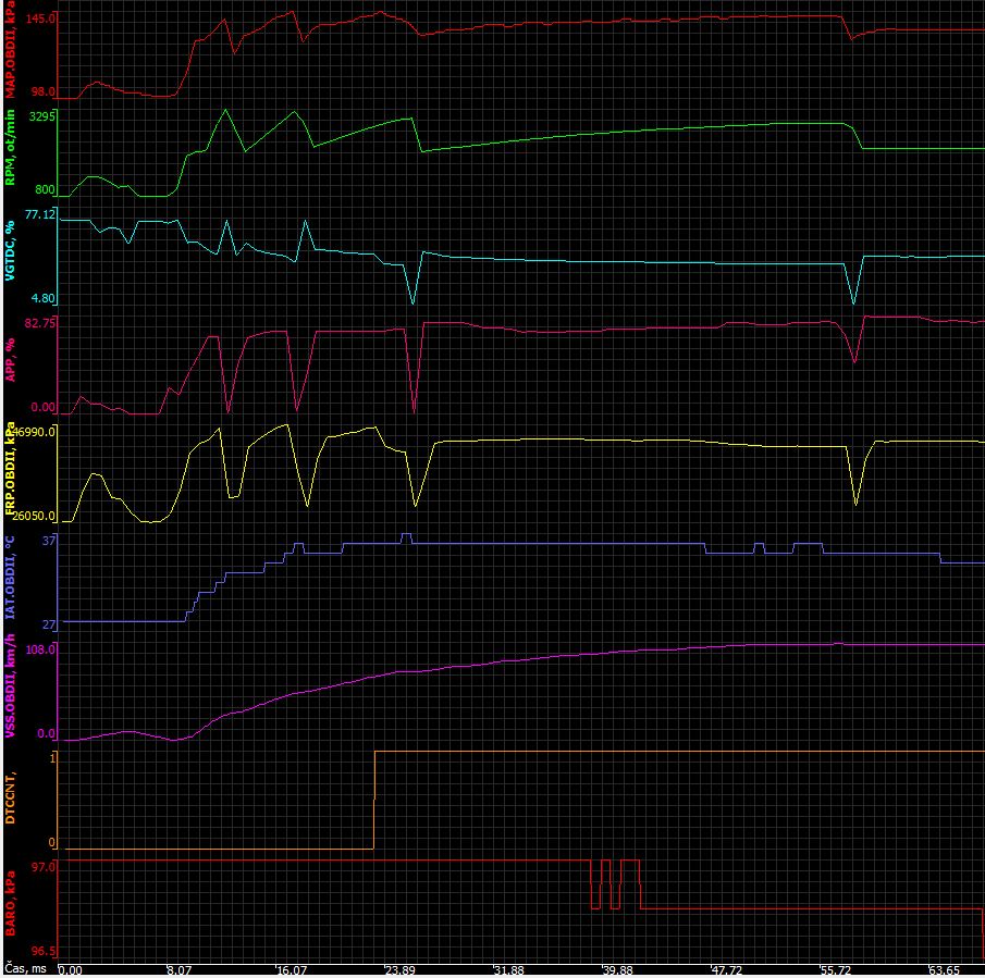

Příspěvek od Element » 04.04.2019 14:43
Tak jsem to zkusil zaslepit tak jak jsi psal. A v podstatě se nic nezměnilo :D Auto "táhlo" tak nějak furt stejně. I MAP ukazoval tak nějak furt stejně. Zajímavý je, že do 3100 ot/min ukazuje MAP max 145-150 kPa a jak překročí 3100 ot/min auto chytne druhý dech hnedka začne táhnout a MAP vyskočí k 195 kPa. Prostě se mi zdá že od těch cca 2100 ot/min po 3100 ot/min to nějak netáhne.

Element
Příspěvky: 20
Registrován: 07.01.2019 21:38
Re: FoFo MKII TDCi netahne - (naklápění lopatek turba ?)
Příspěvek od Element » 04.04.2019 22:18
dusanlulka píše:Pri 3100 ot/min a zablokovanim turba to musi tlacit 250kp.+(250kp je max. co diagnostika nameria)
Ak si presvedceny ze to neunika turbo - motor ERG je OK tak uz len vadne turbo.
Mne sa zda ze je nieco s https://youtu.be/LwgQkuUOClM
VGTDC mam podobne ako u teba 25-70%
V příloze zasílám diagnostiku se zaslepenou hadičkou jak jsi radil (narval jsem tam šroubek M5 a izolačkou oblepil okolo :D Jinak mi to opět vyhodilo chybu P0299 - nedostatečné přeplňování turbem. Ale myslím si, že jsem to možná nedostatečně zaslepil. Protože ucpáním té hadičky by se VGTDC nemělo hýbat ne? Právě možnost výměnu turba nechávám fakt až naposeledy, nechci ho vyměnit a zjistit že tím to není :D
dusanlulka
Příspěvky: 460
Registrován: 04.05.2013 16:57
Příspěvek od dusanlulka » 04.04.2019 22:42
Tlaci to zalostne malo. Stiahni hadicu od turba filterbox - turbo a skontroluj v akom stave je turbinka
a aku ma vôlu radialnu,axialnu. radialna tam bude ale axialna je neziaduca.
VGTDC je v nasom pripade len vypocitana hodnota,nemame snimac realneho naklopenia.
A este taka blbost vzduchovy filter je novy?
