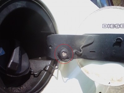

koukal jsem a pruchodkou z kufru mi vedou 4 draty. dva slabsi a dva silnejsi. vi nekdo proc??? a je zamek spinan plusem a nebo kostrou??? a co je to na foto???

Nikdo??? Mam nove "poznatky". zakrouzkovana vec je magnet. Az druhe strany zavirani je asi cidlo, jelikoz tam vedou draty pod stalim napetim 12V. Do moturku jdou dva silnejsi. Kdyz jsem je meril tak jsou OBA propojeni na kostru. Zamek nezamyka. :bebng:

dva silne jsou na zamykani nadrze - prepolovavanim se zamyka/odemyka
dva slabe jsou na kontrolu otevtreni nadrze - informace pro vypalovani DPF
