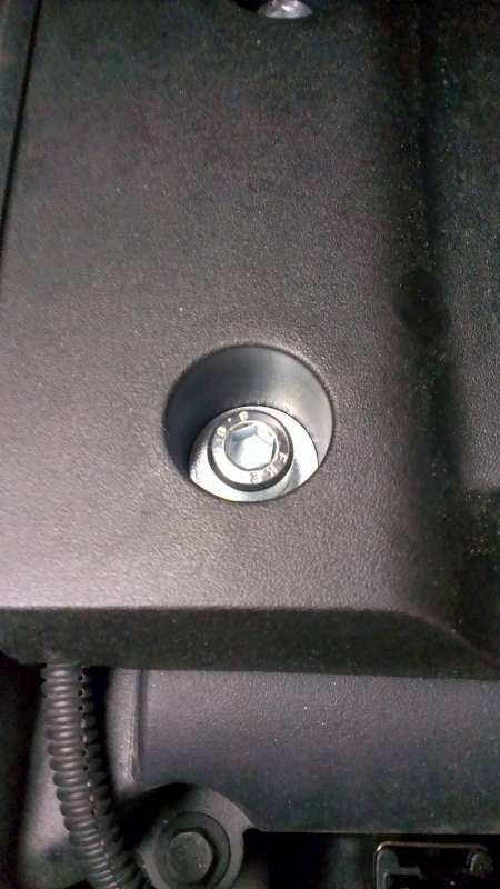

potvrzuji, že návštěva železářství se v tom případě rozhodně vyplatí :palec_nahoru:
šestihranný šroub M8x15 s podložkou pasuje přesně..Celkem náklady na pojící materiál pod 10 kč :lol:

Doporučuju spíš nerez imbus s válcovou hlavou, vypadá to víc cool 8) Ale rozměr fakt sedí.

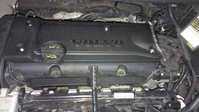

Super prace. Objednal jsem kryt za 460,- u Volva a chtel jsem jeste srouby ale cena je 74,- za kus coz jsem nebral a ted cekam az mi zavolaji a namontuju.
Diky za radu. :Dancer:

Hotovo a na montovano a porad je pod kódem 30650468 a cena 423,- :hhura:

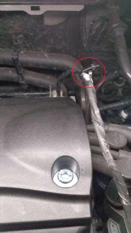

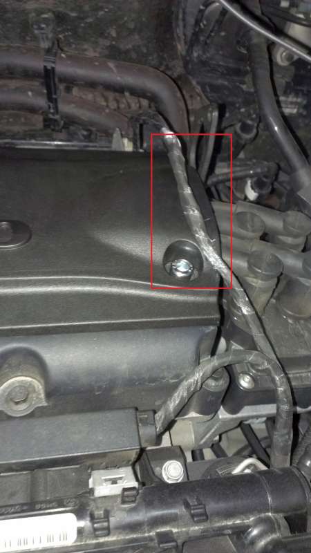

Tak už mám taky horní kryt motoru (kolem ostřikovačů mi protéká kapalina a při dešti i voda a kapala na svíčky)
Akorát po oddělání pravé příchytky mi zůstal volný kabel, který se za jízdy klepe a opírá se o kryt:
Vyřešil jsem to přichycením kabelu k oku za motorem - mám to tak nechat nebo pořešit jinak?
PS: Narychlo jsem nesehnal šrouby M8x15, takže jsem koupil M8x20 a s podložkou se mi to bez problémů povedlo přidělat.
Edit 8.4.2014: M8x20 jsou moc dlouhý - jdou na doraz do díry, takže jsou potřeba kratší.

Ja jsem ten kabel mel uchyceny stejne, k tomu oku. Bez problemu.

Zdravím, hlásím že kryt od volva sedí i na 1.4 59kW. Konec utopeným svíčkám :) Cena 479 s DPH u Sven Cars v Ostravě. Šrouby 8x16 na imbus + podložky asi 15 kč v hornbachu.
Díky Beranovu odkazu, kde ford prodavá kryt rovnou na tři motorizace(1,25 1,4 a 1,6) jsem se odhodlal to koupit a sedi dobře. Rozdíl horní části motoru podle fotek mezi 1,4 a 1,6 je řekl bych nulový. Pokud to tu už někdo psal, tak se omlouvám ale nenarazil jsem na to.
