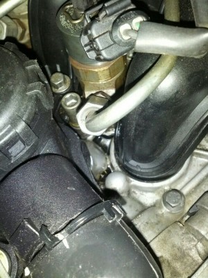

Mam ted takový problém se zatecenim.cena za materiál cca 800.

[attachment=-1]uploadfromtaptalk1396422195990.jpg[/attachment]

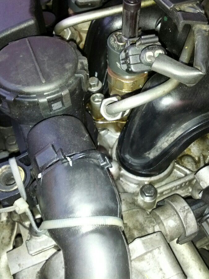

Tak se leskne jak psí kulky za 900 [attachment=-1]uploadfromtaptalk1396585335789.jpg[/attachment]

vita_k píše:Tak se leskne jak psí kulky za 900 [attachment=-1]uploadfromtaptalk1396585335789.jpg[/attachment]
cau to myslis 900 kc? cojsi tam menil odkud ti to tam teklo?delal jsis to sam? ja jdu ted na 2 cau
vita_k
Příspěvky: 4023
Registrován: 05.11.2010 17:55
Bydliště: Brno a okoli
Příspěvek od vita_k » 04.04.2014 22:40
Delal to servis v Brně. Nejvic je fakt materiál. Sám teď vůbec nemám šanci se autu věnovat - 2 děcka, rekonstrukce, práce atd.;)
