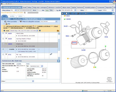

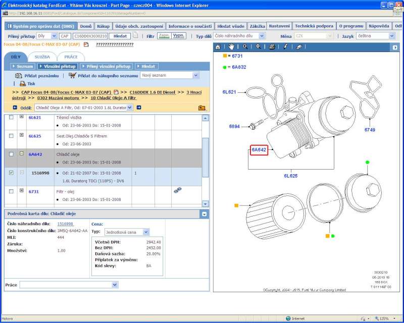

ja tomu nerozumim, ale muj 80kW nema chladic oleja? Cekal bych ze jo a je tam cosi takove vystrcene nekde pod turbem... ale co ja vim, co to je...
- lucky.jack
- Příspěvky: 8462
- Bydliště: v Hradci Královým
Re: olej do motoru 1,6tdci
Chladič oleje je součástí tělesa olejového filtru a máš ho tam určitě.
- vita_k
- Příspěvky: 4023
- Bydliště: Brno a okoli
diky. jsem si to myslel, ze to bude ono. V12 na vice mistech tvrdi, ze napln 3.8l je malo a tim padem se olej prehriva. Ten chladic na to nepomaha? Motor ma cidlo teploty oleje? Zkusim to najit na sve Cino-diagnostice...
