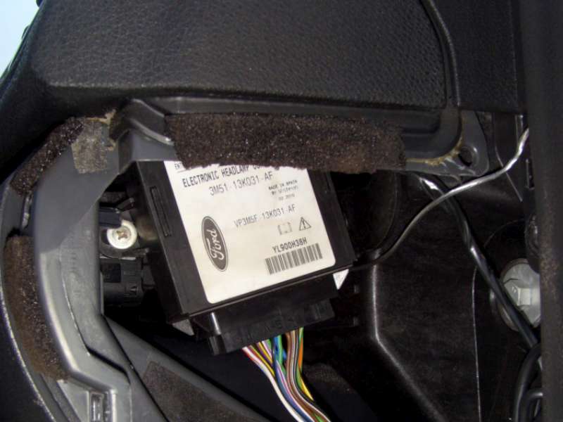

... ta autonivelace se sklada presne z ceho? je to jeden modul u praveho zadniho a druhy u praveho predniho kola? plus nejaka ridici jednotka? a kde ji najdu?
Příspěvky: 25221
Re: Výměna halogenů za xenony FFII
Příspěvek od ZaQik » 13.08.2011 23:24
... takze ridici jednotka byt musi a je schovana napravo od prihradky spolujezdce.
Dodelaval jste nekdo ty xenony do FoFo II ?
Příspěvky: 25221
Příspěvek od ZaQik » 13.08.2011 23:27
... a navic je ta ridici jednotka evidovana v GEMu. Takze dalsi "komplikace".

ZaQik píše:... takze ridici jednotka byt musi a je schovana napravo od prihradky spolujezdce.
ja jsem je dodelaval a zadna ridici jednotka se nedavala .
Příspěvky: 25221
Příspěvek od ZaQik » 15.08.2011 13:57
... fakt tam je. Rozebral jsem dnes auto jednomu, co u me byl ladit diagnostiku. :nunu:
Příspěvky: 19244
Příspěvek od foki » 15.08.2011 14:11
tak jsem se byl podivat na 3 auta co tu mam s xenonama - RS - krabicku nema , zelenej taky ne , darce na dily co jsem je dodelaval taky neni zadna krabicka ani kabely .
Příspěvky: 25221
Příspěvek od ZaQik » 15.08.2011 20:01
... tak foki ho nakonec nasel "vlevo od volantu". Inu RS je asi jina kava. :D

... pokud budete nekdy uvazovat o predelani svetel a mate vybavu ghia ci titanium (rok 2008 a vys), tak je to skoro hotove. Mate priveden konektor k prednimu i zadnimu korektoru (cidla pro nivelaci) a do hlavnich svetel vam vede vsech 10 kabliku. "Jedine", co musite, je dodelat konektor pro ridici jednotku, ktery zacina na konektorech C111 a C112 (oba prede dvermi spolujezdce) + kablik na C102 (GEM). Pak jen osadite korektory, ridici jednotku, svetla a ovladac svetel bez kolecka.
My, co mame TREND, mame smulu ... neni tam pripraven ani kousek dratu ... lumparna. :nunu:

to nebylo u RS , to bylo udarce xenonu ktere jsem montoval , ten je uz rozebranej .
