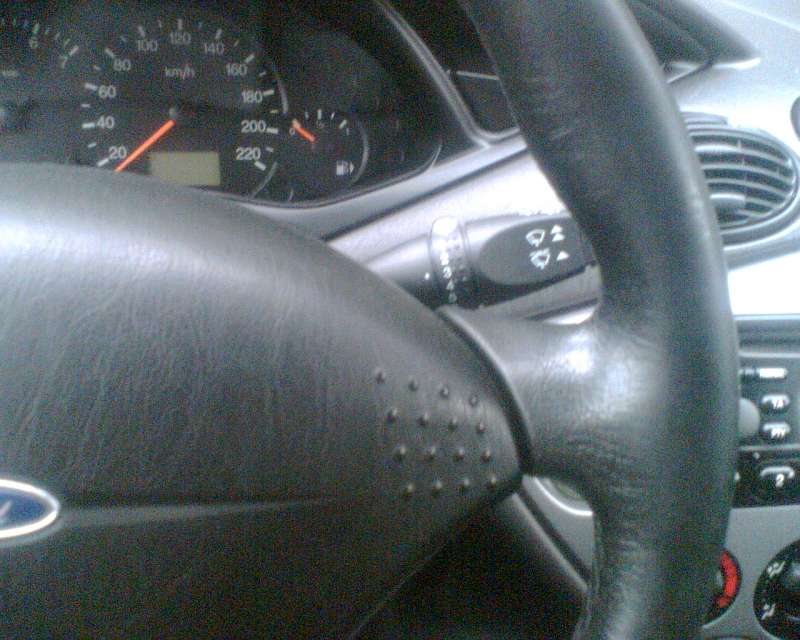

Platí pro majitele sedanů. Dneska jsem zjistil úplně náhodou jednu vychytávku s cyklovačem. Asi před půl rokem jsem si dodělával variabilní cyklovač. Páčku na sedana jsem nesehnal, takže jí mám buď z HB, nebo z kombíka, nevím, protože je koupená na inzerát. Páčka má ještě polohu k sobě pro ovládání zadního stěrače a potom se ještě musí více zatáhnout k sobě pro ostříknutí zadního okna. Dnes jsem omylem při jízdě zatáhl páčkou úplně k sobě a ono mi to ostřikuje přední okno aniž by se spustily stěrače. Takže si můžu nejdříve pořádně namočit okno a teprve potom setřít. Takhle mi to kdysi fungovalo na Favoritu. Novější auta už mají systém, kdy ostřikovač funguje jen se stěračem. Jsem spokojen a páčku už nevyměním.

Někde na netu jsem sehnal návod, jak a kde si protáhnout drátek, aby fungoval cyklovač (nastavitelný), když nemáte osazený potřebný počet pinů. Já jsem dneska páčku dostal, vyměnil a jupíííííí :mrgreen: funguje, takže nemusím nikde nic tahat. A za co jsem jí dostal? Opravil jsem mechanikovi míchačku :) P.S. Já ji mám z Mondea 2004, tak uvidím, jestli bude fungovat to ostřikování předního okna baz stěračů :wink:

Akorát se vycvakne ten kryt volantu, vytáhne stará a nacvakne nová páčka. já jsem to nedělal, ale mechanik to měl za 30 s. !!!
