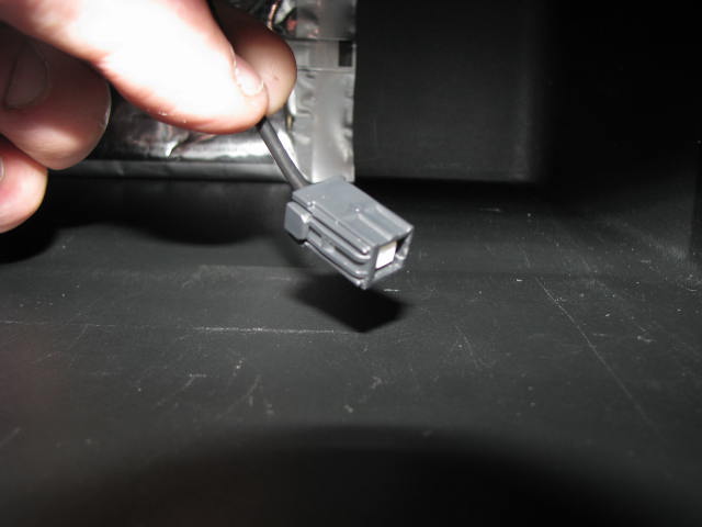

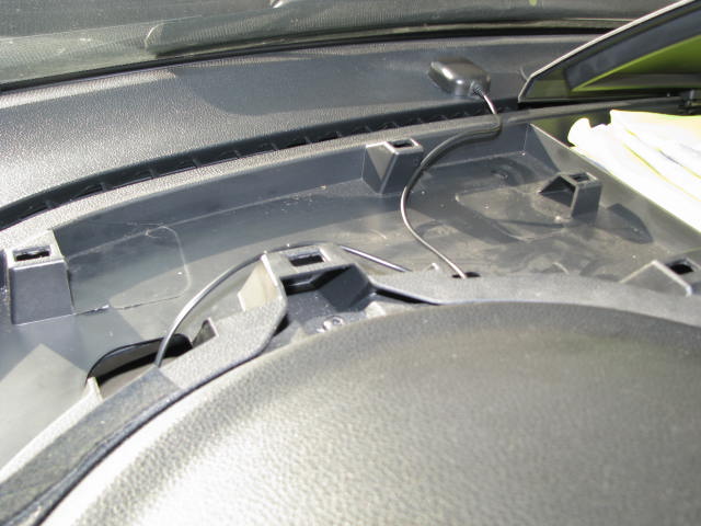

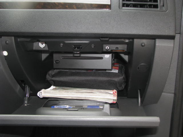

Ahoj.Tež mam C-Maxe, zkus se podivat do kasliku,kde je DVD-NAVI.Tak vzadu DVDička jsou 2 konektory,ten vpravo je menši a je to konektor od GPS anteny.Jde snadno vytahnout,dole na konektoru je malej zobaček a ten zmačkni a vytahni konektor.Jinak jsem musel vymontovat kaslik u spolujezdce a ten kabel protahnul palubkou (nad přistrojovkou je kryci plast a ten jde vyndat,otevři levy kastlik u spolujezdce,pod oknem,a vycvakni kryci plast u řidiče,pod oknem,jsou tam otvory do palubky,tam jsem prostrčil kabel anteny do DVD NAVIgace) a mam ho umistěny (přilepil jsem ho silikonem) vedle čidla klimy,takova kulička uprostřed palubky(pod oknem).Zkusim udělat par fotek.

Díky za informace, použil si tedy taky takový externí modul? a jak jsi ho připojil k navigaci? Funuje bez problémů? Sem měl zato, že by se muselo něco vymyslet s připojením k anténě, která je na střeše.

Externi antenu jsem umistil na palubku,starou antenu jsem učvakl (v kastliku u spolujezdce) a na ten konektor jsem přidělal na novou externi antenu.

Zatim probiha testovani,ze začatku to trochu blblo.Po instalaci externiho modulu jsem udělal kalibraci moji pozice a po několika desitkach km ( když jsem měl signal ) tak to ukazovalo jinou polohu (par desitek metru),po kalibraci to fungovalo a pak se to rozhodilo,asi tak 2x se to stalo.A teď to funguje docela dobře.Při zapnuti Navigace někdy to trva než naskoči signal (na obrazovce je přeškrtnuty satelit),někdy naskoči okamžitě, což u origo modulu se mi to nikdy nestalo.Tam to naskočilo ihned.A přeškrtnuty satelit se mi ukazal jen když se mi rozbil (zkorodoval) origo modul.To jsou moje zkušenosti,ale jak jsem uvedl na začatku,je to ve fazi testovani
