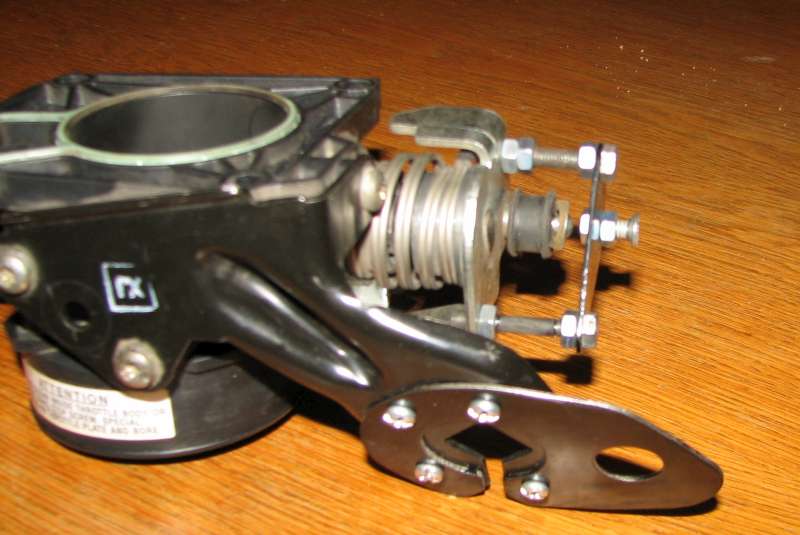

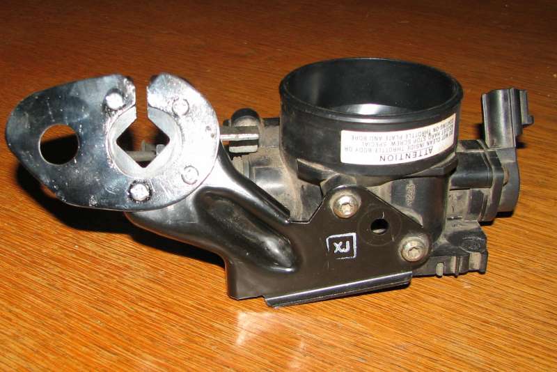

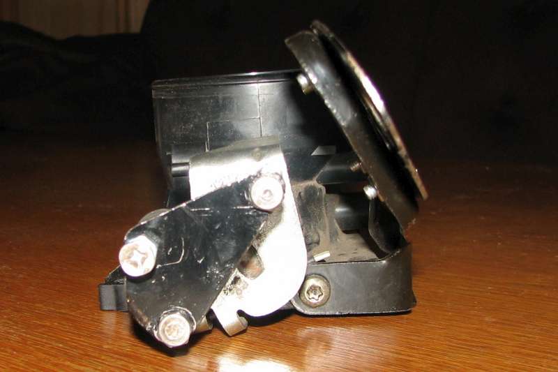

Poslední příspěvek k montáži, teď už jen výhledově naskenovat návod a dopsat do něj poznámky.
Znova jsem vymontoval škrtící klapku, rozebral dodatečné dva plechy, stočil jeden šroub na soustruhu o závit a kus dříku, na stočenou část jsem nasadil smršťovací bužírku a smrštil jí tak akorát aby se volně protáčela. Těmhle dodělávkám se vyhnete když si přesněji vyměříte díru do pohyblivé části na klapce, ne jako já od oka. Díru pro bowden od tempomatu bych dělal místo 14 mm radši 13.
Mezi koncovkou bowdenu tempomatu a kluznou úchytkou zbývalo cca 10 mm navíc. Na foka24.de doporučuje jiný tvar dílu B, ale zrovna u 1.6 se tam plete hadice. radši jsem z dílu B ubral a zakulatil jeden ostrý roh a z 9 mm kousku hliníkového drátu do kterého jsem z boku vyříznul drážku je spolehlivá výplň (domácí ibišek má o něco kratší opěrnou tyčku
). Stačilo po nasazení zmačknout kombinačkama, drží jak má a nemusel jsem zkracovat bowden (kdybych se rozhodl tempomat někdy v budoucnu prodat zvlášť). Ani doplněním podložky na bowden se neodstranilo cuknutí když nastavím rychlost kolem 50 km/h a zmáčknu tlačítko pro akceleraci - asi vlastnost. Při plynulém přidání nebo v rychlosti od 60 výš už to nedělá.
Přiložil jsem pár fotek, omluvte jejich kvalitu a zpracování plechů, vcelku jsme odfláknul povrchovou úpravu, jen jsem to lehce stříknul sprejem.

Ten plech na úpravu klapky u 1.6 si samozřejmě musíš vyrobit sám, součástí kitu není. Koncovka bowdenu mi akorát pasuje na hlavu šroubu se zápustnou hlavou. Já bych asi na jaro nevydržel. Dělal jsem vše venku, ale je pravda že před měsícem bylo trochu jiné počasí. Zas tolik toho venku není potřeba dělat, jen sundat kolo, podběh, protáhnout kabel a přišroubovat servo. Klapku si můžeš odnést do sílny a na drátování v autě si můžeš auto předem vytopit.Norman píše:No, tak hlasim prichod kitu na Slovensko. Oproti Cesku som musel nasim milym colnikom doplatit DPH nejakych 25 Euro, takze dokopy cca 157 Euro je podla mna aj tak vynikajuca cena kedze je vsetko original a volant je prijemne kozenyAkurat som pri prvom prezreti krabice nenasiel ten pridrzny plech na skrtiacu klapku a konec bowdenu co sa pripaja na skrtiacu klapku nema na konci "retiazku" ale je napevno a ma inu koncovku ako u Foku, hadam to bude pasovat. Plech si vyrezem podla Foku, ale montaz vidim pri tomto pocasi az na jar
nemam k dispozicii vyhrievanu garaz. ALe mam aj ine veci na dobastlenie, tak to na jar rozoberem takmer cele a spravim vsetko naraz
Jo, s měsíčním odstupem musim jednoznačně konstatovat že je to paráda a už bych bez tempomatu Fíka nechtěl.
Vojta
