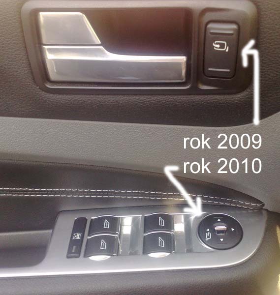

Re: Elektricke sklapeni zrcatek
Rozdil v ovladani sklapeni zrcatek podle modeloveho roku:salamio píše:Drobnou zajímavostí je, že se mi nesklápí tlačítkem ovládání okna u řidiče, ale křížovým ovladačem zrcátek ...
To rele na sklapeni vnejsich zrcatek je na leve strane vozidla pod sedakem zadniho sedadla. Sundas spodni oblozeni sloupku C a ochrannou deska panelu oblozeni, aby bylo mozne odendat koberec od panelu podlahy.Speed píše:Dík
Nechapu, proc je to zrovna tady.
