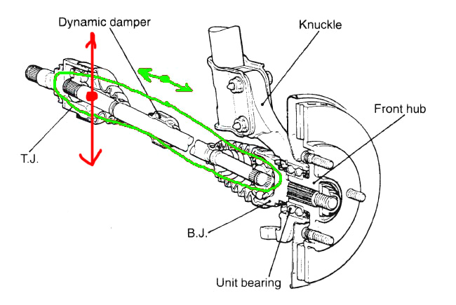

Příspěvek od Nepér » 18.12.2012 19:46
Ano; Ano. Je na to jednoduchý test. Když chytneš poloosu do ruky a budeš s ní hýbat v radiálním směru - třeba nahoru a dolu, jakoby do nebo z auta, neměla by tam být výrazná vůle a nemělo by to nijak cvakat. V axiálním směru od a ke kolu je vůle normální, to je správně.

Příspěvek od stromecek » 20.12.2012 07:03
Tak jsem za ty poloosy vzal a vůli mají obě dvě,takže mě pozdravuje jejich výměna.Hledal jsem nějaké repasované a našel jsem toto - http://www.dilyford.cz/ford-focus-98-04 ... louby.html
Na můj dotaz odpověděli,že se jedná o repasované originál poloosy se zárukou - nemáte s nimi někdo nějakou zkušenost případně jiný tip kde polosy sehnat?Díky.
Ford Focus mk3 hatchback 1.6 Ti-VCT 92kW, r.v. 2012

Příspěvek od Nepér » 21.12.2012 08:49
Zelená OK, červená nee.
