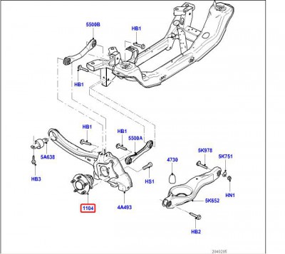

Re: Stabilita zadnej nápravy FoFoII kombi
ved svoje ano, ale hlada tam nieco z obrazku s microcatu. A ten ci ma k "svojmu" autu.
Áno tá na schéme je "moja" - ja mám 2005´a tak máš asi "faceliftovanú"
  či skôr "upgradovanú" skôr ty - ak sa budeš "váľať"
 pod autom mrkni na to a ak nájdeš rozdiel - odfoť a zaves sem.

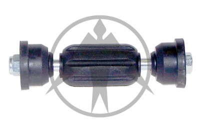

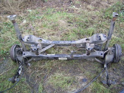

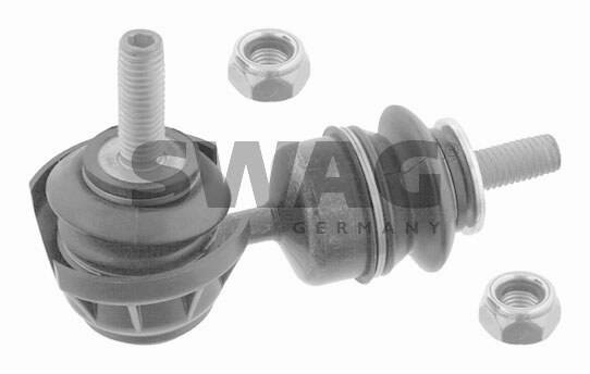

Videl som zadnú nápravu na FoFo II. 2006 /model.rok 2007/ HB - iné sú tam tyčky stabilizátora.
Ja (2005) mám úpony na obr.1
A nový tesne pred FL má podľa obrázku 2.
Je to vidno aj na foto mojej zadnej nápravy v predošlých príspevkoch.

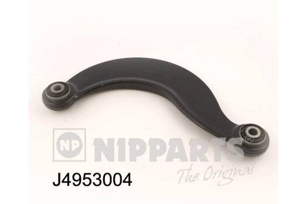

No Andy - takže je to tak, že to rameno v tvare kosáka - je to čo ja mám to horné priečne ramienko /z tvarovanej rúrky a v koncoch rozlisované a vyfrézované diery na silentbloky - čo som menil.Anndy píše:A si si isty, ze mas na tej scheme zadnu napravu k tvojmu rocniku? Bo som cital, ze vo FL08 je zadna naprava nejako upravovana este.
Otázka je - či je to nové rameno použité už povedzme od roku 2006 - ako má známy ktorému som videl tie nové úpony stabilizátora zadnej nápravy - alebo či je to až po FL.
Domnievam sa, že ty ich už máš tie "kosákovité" - otázne je či je oblúk dolu(ako u mňa na trubkovom), alebo či je oblúk smerom hore.
Alebo či to nie je rameno ONLY pre ST a pod.????
Maximálne 5 - fotiek a odfotíte to čo ste mali v zámysle...
Dík - vopred obetavcovi.
A mohol by aj niekto z ST-čkarov...chalani?
A nieje ta kosakovita vec nahodou Control Blade,lisovana suciastka,podielajuca sa na vychyrenej,genialnej stabilite zadnej napravy vsetkych vozidiel Focus bez rozdielu?
"Control Blade" je názov multilinku Ford ako celku...zirafak píše:A nieje ta kosakovita vec nahodou Control Blade,lisovana suciastka,podielajuca sa na vychyrenej,genialnej stabilite zadnej napravy vsetkych vozidiel Focus bez rozdielu?
Už si pozeral, aký tvar má tvoje horné priečne ramienko v estéčku? Už si si k nemu "kľakol"?
