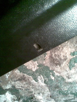

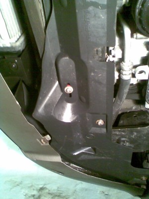

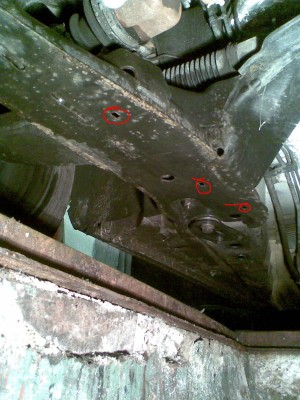

Ginesi už nemusíš.Děkuju.Nakonec to bylo třeba i s účtem....Už to mám doma a povím Vám....Začnu asi lisovat plasty!!!!Tak nějak jsem zajel nad jámu a dal se do toho.Okamžitě jsem byl jak dobytek od těch sraček ze silnice.Začal jsem teda timplastem pod nárazník.Ten dolámanej sundal a začal pasovat novej.A hle.On je asi o 1-2cm kratší.Takže na jedné straně to horkotěžko chytnete a na druhý už převrtáváte díry...Hrůza!Bohužel chycení na konci už se nepovede,tak jsem tam narval jiný šroub a snad to bude držet.Takový s odpuštěním zasraný kus plastu za 1000 a ještě si na tom dělat první poslední...Nepotěšili mě.Ale je tam.Horší je to s tím zadním.Ten díky bohu na díry pasuje,ale sranda je v tom,že šrouby se zatahují do plastových(červená barva)takových trubiček,které mají na konci packy.Zacvaknou se do díry v rámu či jiné kovové části a šroub se do nich zatahne.Tím se packy rozjedou a zajistí.Já je bohužel nemám.Dají se u forda koupit nebo budou dělat drahoty?Můžete se prosím kouknout někdo do fordího softu?Já ho sice mám,ale neumím v tom hledat....

Tak se prodávají za 18kč/1ks!!!!! :evil: +šroub jsem si teda objednal taky.Je to rejžování :| Ale hlavně,že mám čím přidělat....

Tak spodní krytyt jsou namontovány.U toho pod přední nárazník to bylo dost pasování.Zadní už tam sednul v pohodě.Jinak ford asi nepozná že je krize.Za 10 plastových hmoždinek a 10 ks "speciálních extra fordích" šroubů jsem zaplatil 440Kč!!!!Hnus!!!

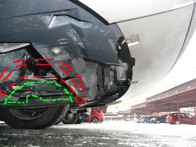

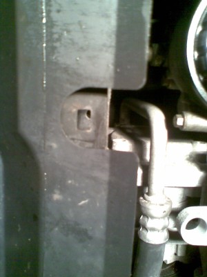

Jak jsem tak montoval,tak jsem zjistil,že na řidičově straně mám sice podběh...Ale ten jen jakoby kopíruje vzorek pneumatiky.Pokud jsem kolo stočil,tak vidím krásně na motor.Na této straně tedy na žebrování asi převodovky.(snad jsem to trefil...na motor jsem blbej).Doufám,že mi rozumíte...
Koukal jsem na aci jestli něco takového mají,ale přijde mi,že ne....
Tak se teda ptám....Má tam něco být?Já myslím,že jo...Fokus to tam měl a tohle je díra jak do prdelky!
Takový jednoduchý nákres.Červené mám,zelené nikoliv.... :|

Taky ten kryt na straně převodovky nemám. Myslel jsem, že kvůli tomu, že mám automat, ale vidím, že to nedávají nikde. Pravá strana, jak je řemen pohonu příslušenství je zakrytá, strana od převodovky odkrytá.

Tak sám nejsem?Ale asi to není normální....to mi neříkej...Zkusím napsat do charouze jestli to mají...Jestli to tam má být.

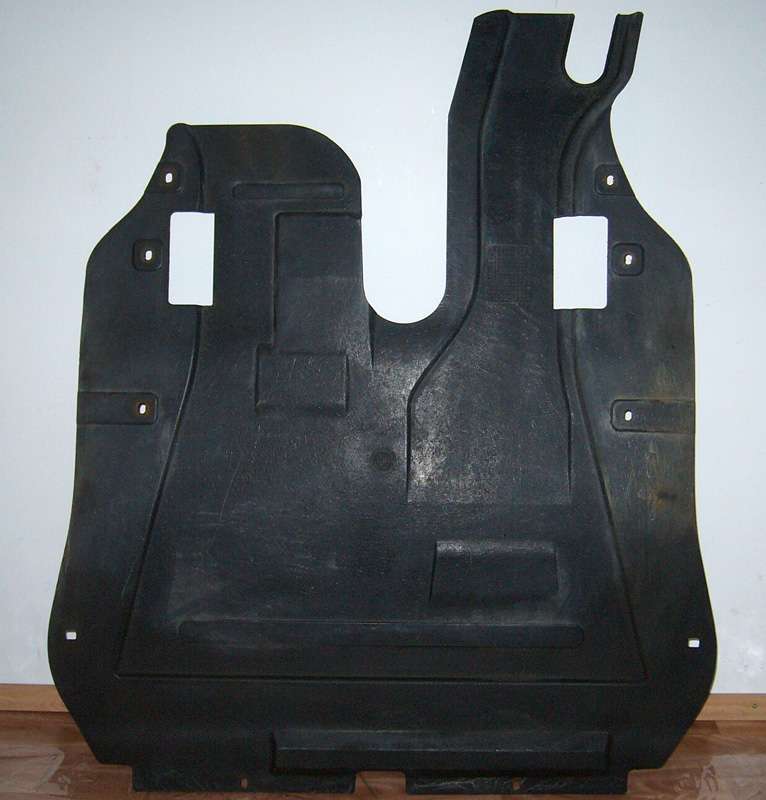

Mozno off topic ale takto vyzera original...kupoval som na vrakaci.
Motor je trosku tichsi a nema az tak plechovy zvuk. (1,8 benzin)
V podstate odporucam.

Stal /1000kc/ + v skodovke 45kc plastove hluposticky :-)
