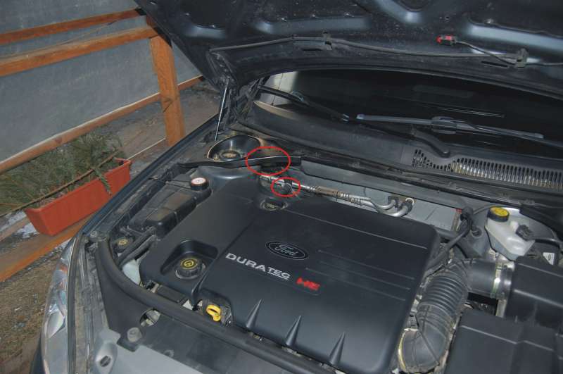

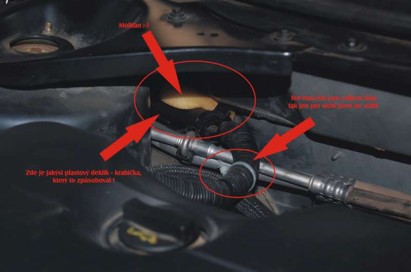

Tak dnes som sa bol pozriet ku motoru ale jedine co tam mam ku kokpitu tak boli hadicky na klimu a dole nejake lanka asi nejaka elektrika.
nemas nahodou nejaku fotku kde by som mohol dat nejaky molitan, a kde to je aby mi to nahodou nespadlo dakujem

Jukni na to, ale nevím co vlastně máš, já benzín.

dakujem,, toto by mohlo skutocne zabrat,ja mam tiez benzinik 1.8 82kw tak hned idem do toho.kurnik skoda ze je uz taka tma..ale utekam do auta a dam hned poznatky

tak vcera vecer som to bol nejako spravit,v tej tme a pristupu som tam nieco napchal ale u mna to asi nie je tento problem.pretoze rano ked som siel to opat vrcalo takze ostava mi len hladat dalej
