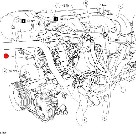

Tak ve Španělsku asi horké klima není. Mrknul jsem na to - a nebylo to jednoduchý ten štítek najít a něco tam uvidět
... Ale mám taky 3N11-10300-AF - což by mělo být 105A.

pro zajimavost:
- vyhrivane predni sklo - 70 amp
- vyhrivane zadni sklo - 25 amp
- vyhrivana zrcatka - 4 amp
celkem: 99 amps
... + motor, vyhrivane sedacky, osvetleni ... a pak to ma alternator 105 amp utahnout
