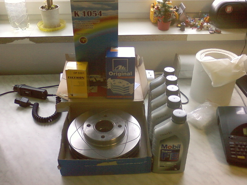

Příspěvek od ihrdlick » 16.04.2009 12:29
Všechno za 5428 ,-

Příspěvek od richisan » 16.04.2009 12:44
Tak tomu sa hovori dobra kupa! :wink: Ako bonus ti dali k tomu aj tu kalkulacku a nabijacku?

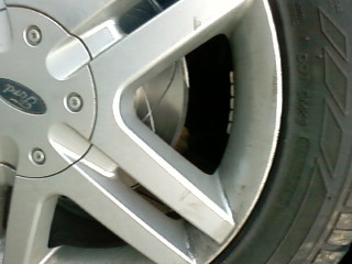

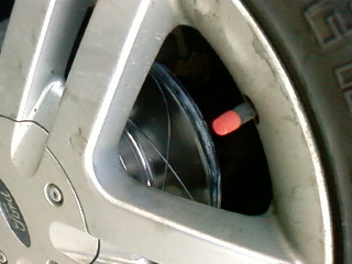

EE, a je to tiskárna na štítky a "třetí ruka" pro měření smyčky a napětí v zásuvce :wink:
UPD: tak nainstalováno, akorát mám dotaz. Plochy kotoučů jsem odmastil, ale na těch hranách se tvoří jakoby bílé fleky? Může to být zbytek té antikorozní ochrany, které se teď vypaluje ???

Pro ihrdlick: ten ochranej nástřik se ti s kotoučů sám brzo stratí.Mám je taky + destičky Bosch,ale zdálo se mi, že jsem je musel déle zajíždět.Jináč brzdí parádně a tvoje volba ATE+ATE ,je dobrá volba. :wink:

Ještě je zajíždím, pak napíšu... :wink:

taky mám ATE powerdisc a mám najeto s nimi 500km a stále nemám ještě zajeto na celou plochu sice jezdím opatrně,ale je to delší zajíždění,ale už ted to brzdí nádherně :wink:

Já na nich mám 300km a sem tam na to šlápnu
