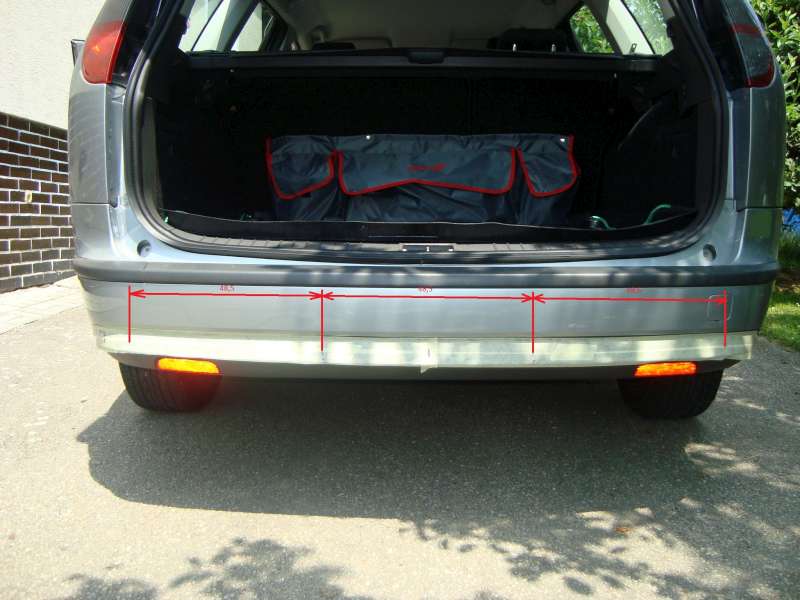

Dnes jsem montoval parkovací systém do spodní lišty. Dával jsem tam systém zn. Steelmate PTS400M6. Displej mám umístněný vzadu a sleduju ho ve zpětným zrcátku. Pokud by byl zájem, můžu dodat fotky s popisem.

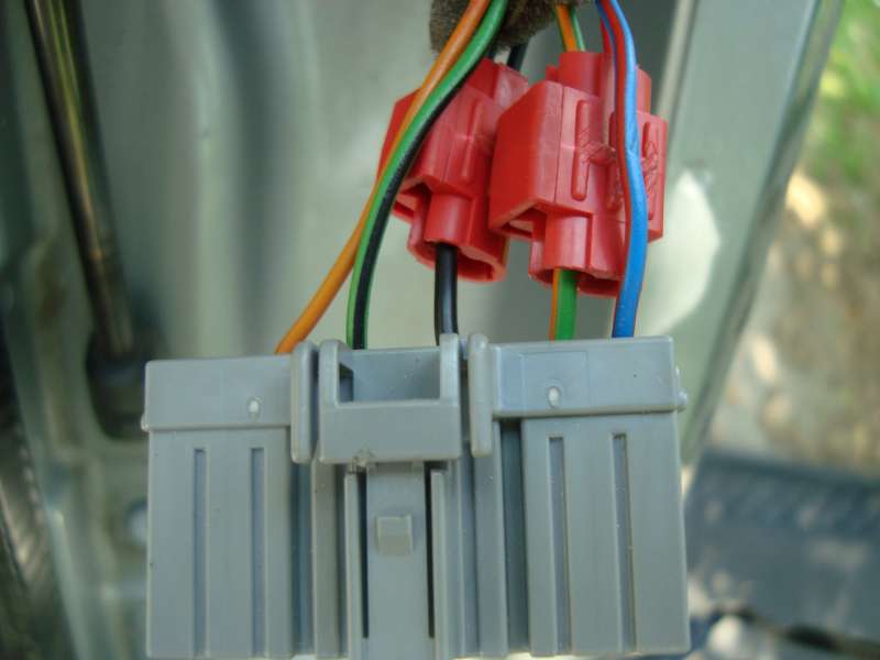

Ukázka montáže parkovacího systému Steelmate PTS400M6
Rozměření - nakonec jsem zvolil tyto rozteče. Na obrázku mám chybně zakótováno 48,5. Ve skutečnosti je to 38,5.

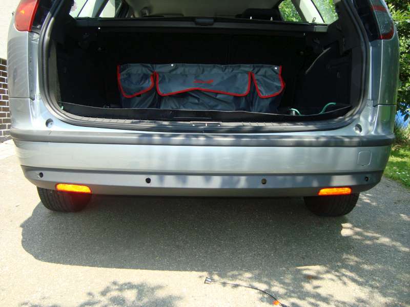

Po vyvrtání - tak tady mi trochu lepilo, ale nakonec to dobře dopadlo :D . Ty otřepy co tam jsou vidět jsem pouze zahnul nehtem dovnitř. Nijak jsem je neodstraňoval.

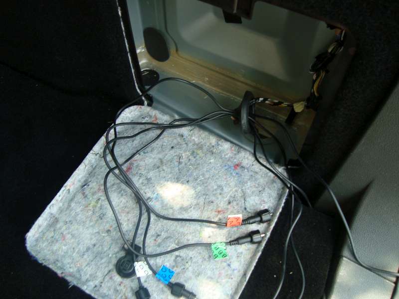

Průchod - zvolil jsem pravou stranu, abych se vyhnul složitému tahání kabelu k couvacímu světlu.

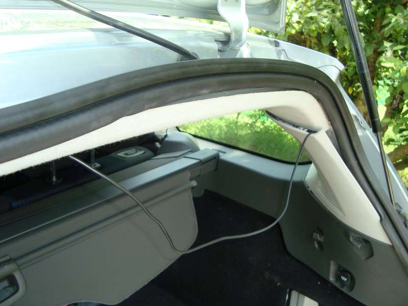

Přichycení kabeláže od senzorů.
Zapojení - černý (kostra), žluto-zelený (plus k couvacímu světlu).

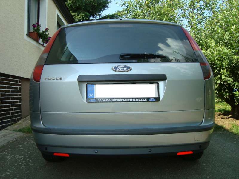

Finále.
