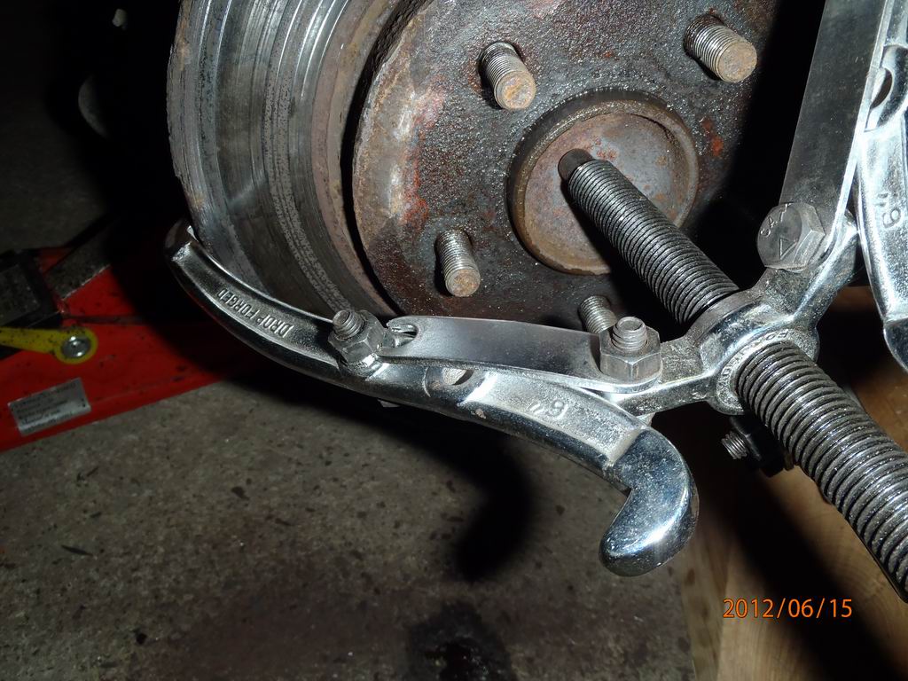

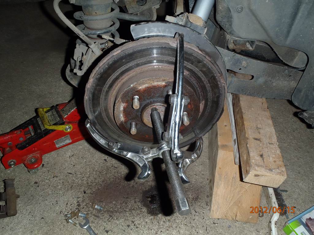

Potrebuju pomoct - dal sem se do vymeny zadniho kotouce a desticek a po sundani trmenu a ze sroubu tech pojistnych podlozek nemuzu ani zaboha sundat zadni kotouc - mlatil sem do nej kladivem, pouzil 6" stahovak, kterej sem nakonec ponicil, ted sem to prostrikal WDckoem a nechal aspon trochu nasponovany tim stahovakem, treba rano pridu a bude to vycukly, al eneverim tomu. Kotouc je uplne KO, zezadu se z nej odlupujou uplne kusy zeleza....
Prikladam foto, co s tim?

Nařízni ho z čelní plochy flexou pak dolu pujde

OK, takyme tovecer napadlo,mam z jineho mondea naboje (loziska), tak si omrknu, kam az to zasahuje, abych se nedostal do naboje a zkusim to posudat - diky diky

Kotouc je dole, pres noc to povililo, stacilo rano jen trochu poklepat, ale nedśel mi zasroubovat pistek, vemu etzolda, ten pise u kombiku na prave strane tocit doleva (ja tocil doprava), tak tocim doleva a ani prd, pistek jeste vice povyjel, tak sem ho vytahnul a u me se na pravy strane toci doprava pro zasroubovani - njn, ted ho tam pres gumicku nemuzu dostat a gumicka (prachovka) tam je jak prilepena, kurna, proc nemuze jit nic normalne...

Kámo co já se napi*oval než sem dostal zadní kotouč z náboje....flexa to jistila
